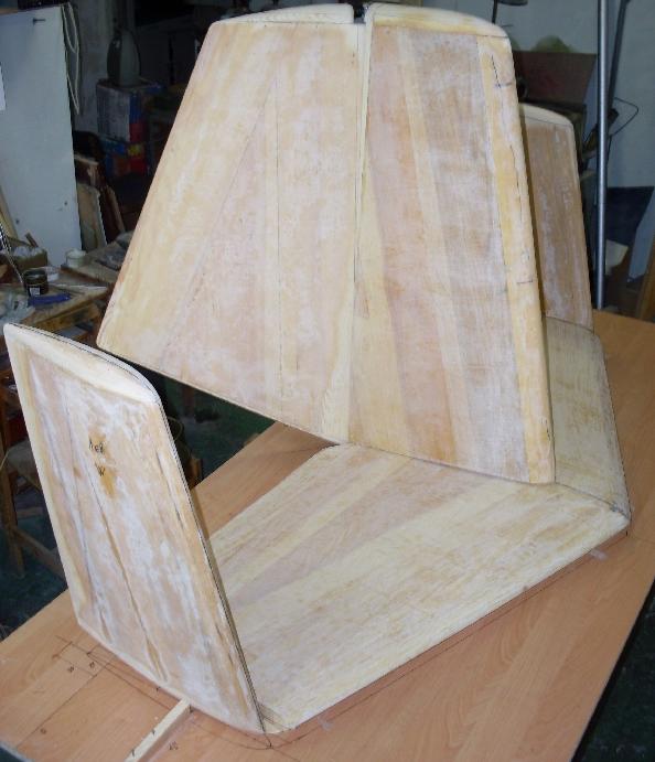

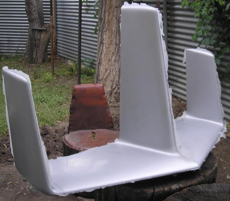

finalement premier empannage sort les mules .... et pieces de bi-place est presque pret      Okay
Okay   réalisé en composite de fibre de verre et résine epoxy, sous vide par entreprise spécialistes en composites (plus que 15 ans de expérience).

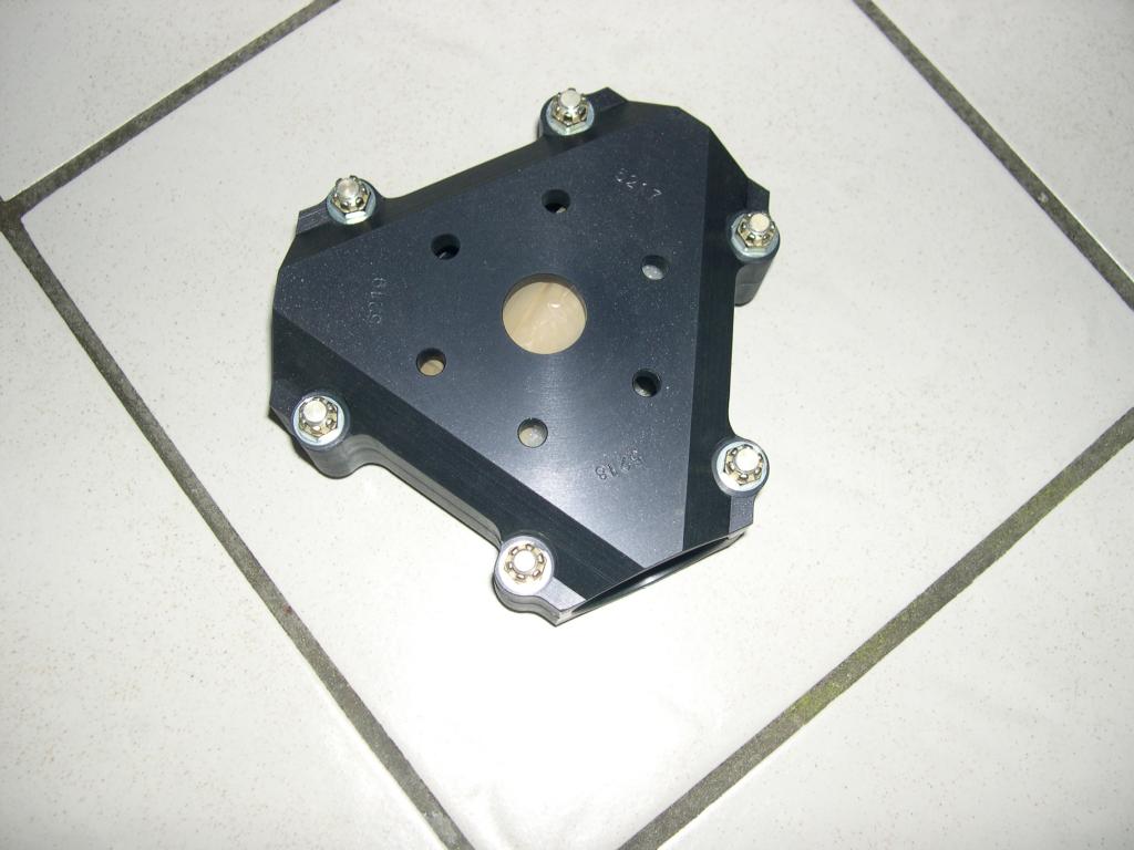

MessagePosté le: Mar 28 Juin - 21:08 (2011)    Sujet du message: Gyrocopter bi-place - construction autogire TANDEM ouvert Répondre en citant

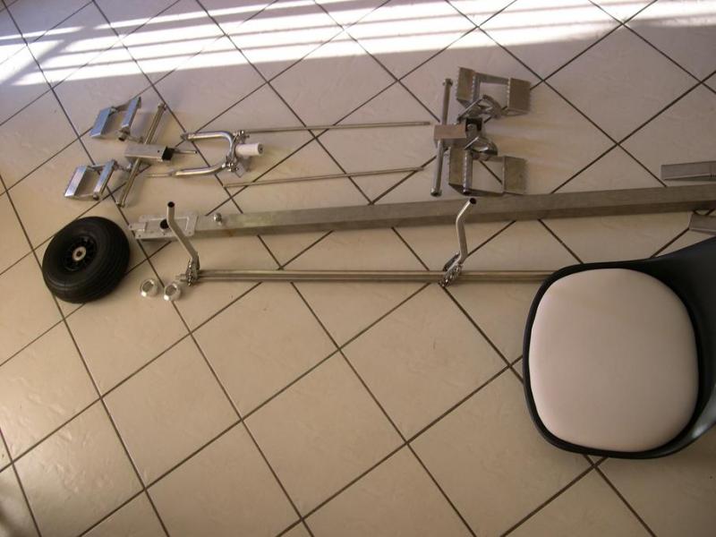

pieces

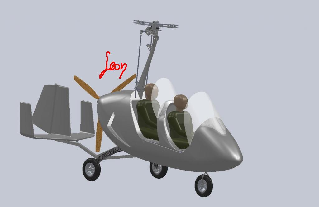

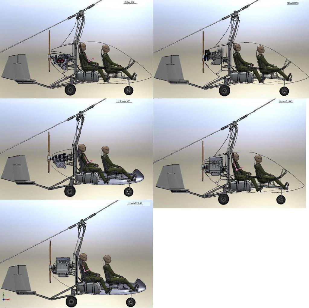

j'ai beaucoup "experimentee" en modelle avec different moteures:
ROTAX 914 (912)
ULPOWER 260
ULPOWER 350
BMW R1150 (1200, de moto)
HONDA R18A2 (de auto Honda Civic 1.8 litre)
pour mon gyro j'a choisi HONDA R18A2 - dois etre 140ch +/- 115kg (moteur+reducteur+radiateur+tout les liquides, etc)...beaucoup, je sasi mais performence-cout dois etre pas batable...  Embarassed
Exclamation  Mise à jour Décembre 15, 2011 - enfin, avec un moteur: il doit être un moteur Rotax 912, 100 cv  Idea

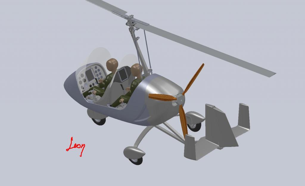

MessagePosté le: Mar 28 Juin - 21:21 (2011)    Sujet du message: Gyrocopter bi-place - construction autogire TANDEM ouvert Répondre en citant

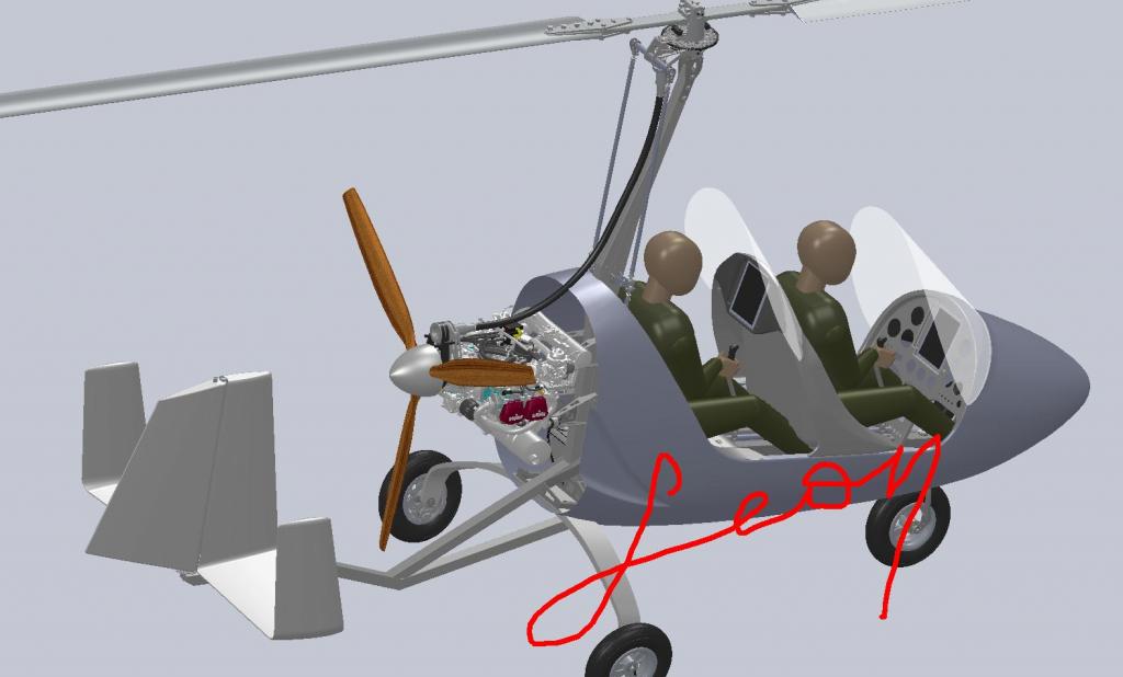

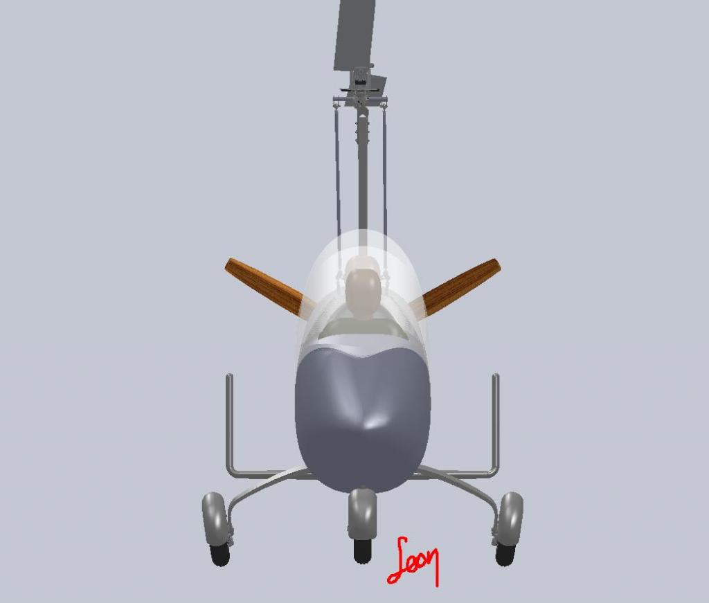

"celule" ou carennage dois etre quel que chose comme ca:

MessagePosté le: Mar 28 Juin - 22:36 (2011)    Sujet du message: Gyrocopter bi-place - construction autogire TANDEM ouvert Répondre en citant
Bonjour Leon,
L'empennage que tu presentes parait de bonne qualité.Il pese donc 9kg + la derive+ la peinture: total environ 12kg. Est-tu d'accord?
En ce qui concerne le kit, c'est une copie conforme du MTO3 au détail prés. La derive aussi est copiée de façon systématique sur le MTO3.
N'etait-il pas possible de mettre une touche un peu plus personnelle plutot que de copier au detail prés?
Peut-etre a t-on déja posé la question: quel est le cout de ce kit complet sans moteur?
MessagePosté le: Mar 28 Juin - 23:09 (2011)    Sujet du message: Gyrocopter bi-place - construction autogire TANDEM ouvert Répondre en citant
Bonjour Claude,
L'empennage = 12 kg
la derive = 1.5 kg
la peinture = 300-500 gram (qu'es que tu vu sur photo a déjà avec peinture, les premier couches, reste juste dernier couche a faire - cosmétique)
total environ 12.5 kg en fibre de verre (en carbone dois être 30% plus léger)
Combien pesse ta cellule (carénage) de BAMBINI ?

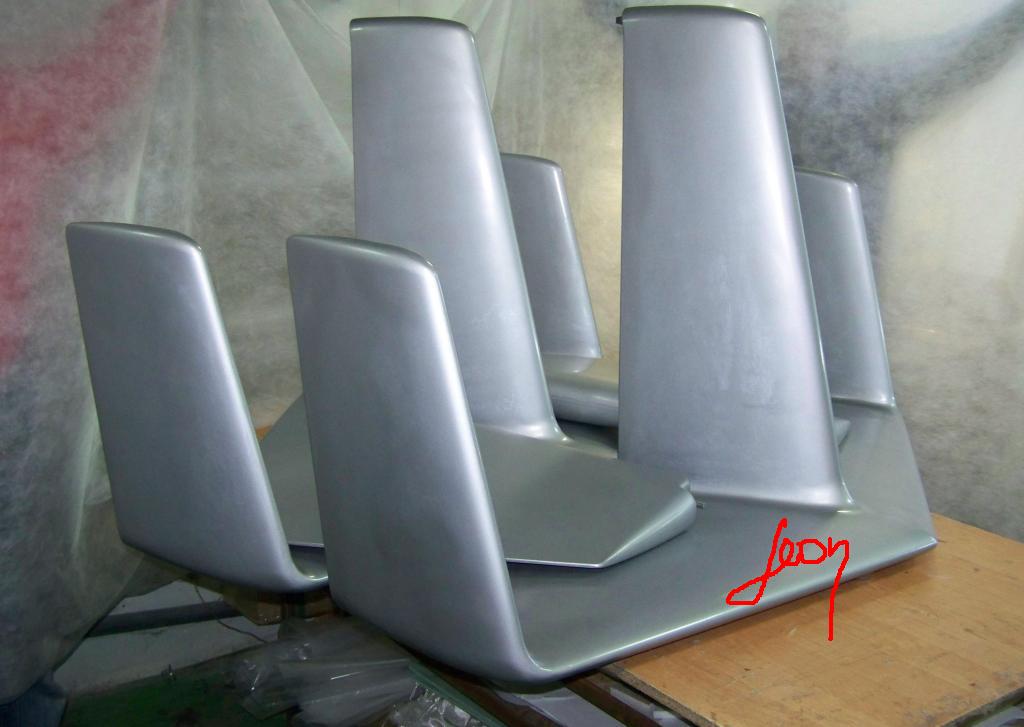

MessagePosté le: Sam 29 Oct - 22:12 (2011)    Sujet du message: Gyrocopter bi-place - construction autogire TANDEM ouvert Répondre en citant
empennage est près !

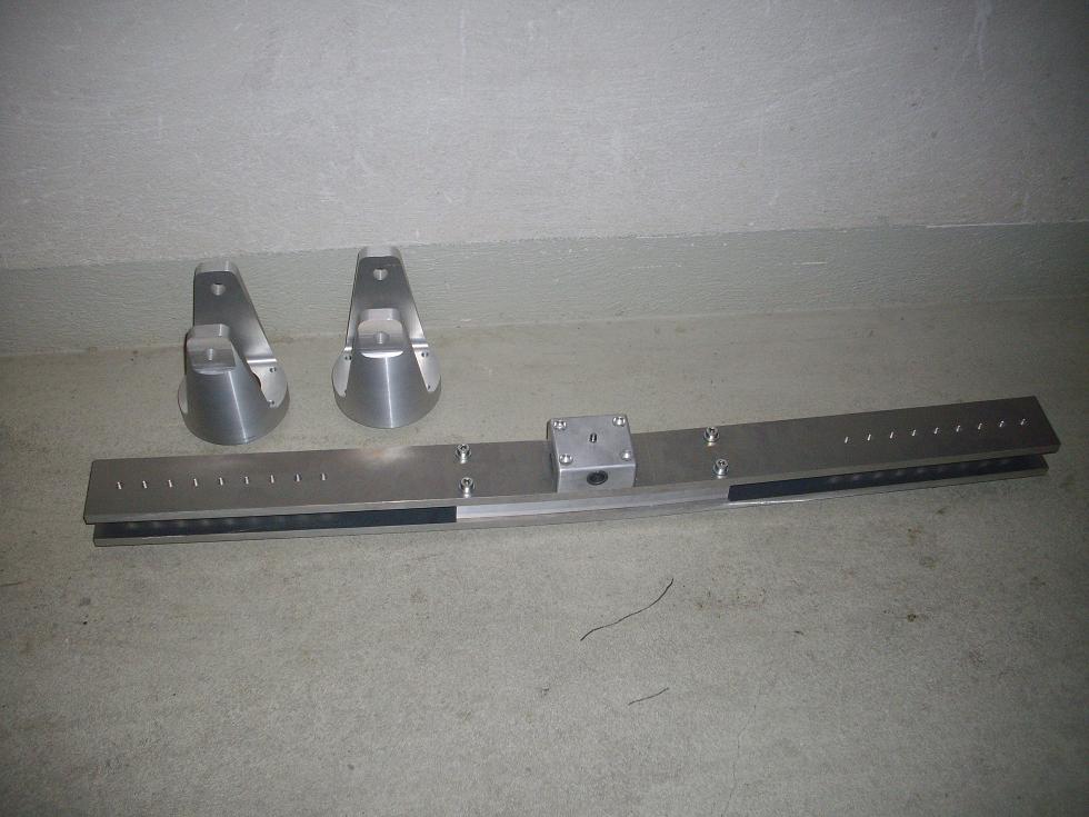

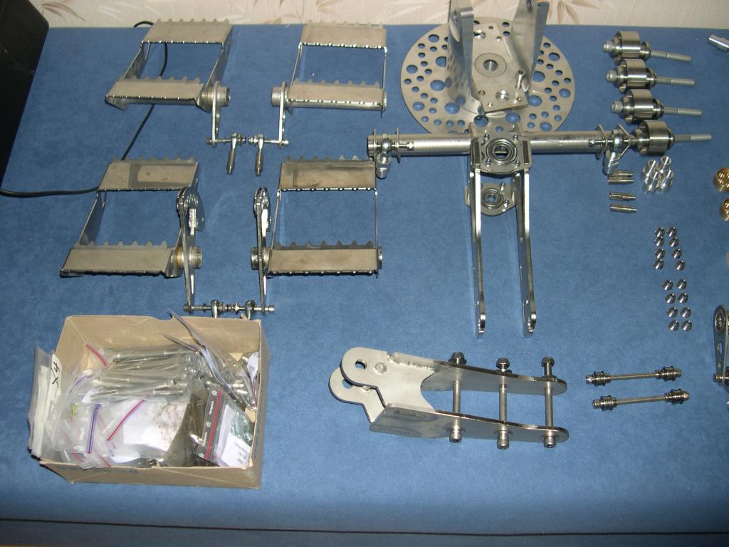

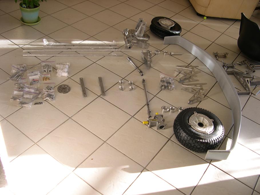

bonjours , sur ton kit la lame de train principale viens d'ou ? ukraine ? Combien as tu investi pour les pieces de la cellule sans le moteur ?
MessagePosté le: Dim 30 Oct - 19:54 (2011)    Sujet du message: Gyrocopter bi-place - construction autogire TANDEM ouvert Répondre en citant
tout les composites fabrique en Ukraine
