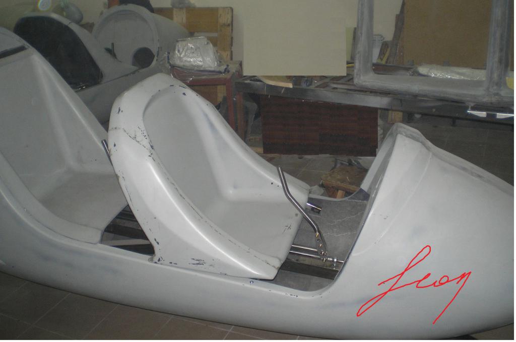

- siège avant est légèrement modifier (plus bas pour plus de visibilité pour passagère) ;
- roue avant est "cache" dans carénage (machine est plus bas pour facilite accès dans machine) ;
- siège derrière est adapter (bien placer) sur carénage (pas des troues entre siège et carénage) ;

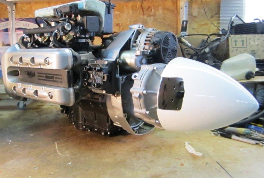

Salut, T'as mis quoi comme moteur ? on voit mal sur la photo
cdmont44
Inscrit le: 01 Déc 2013
Messages: 8
MessagePosté le: Dim 2 Nov - 21:58 (2014)    Sujet du message: Gyrocopter bi-place - construction autogire TANDEM ouvert Répondre en citant
Un K1200 RS

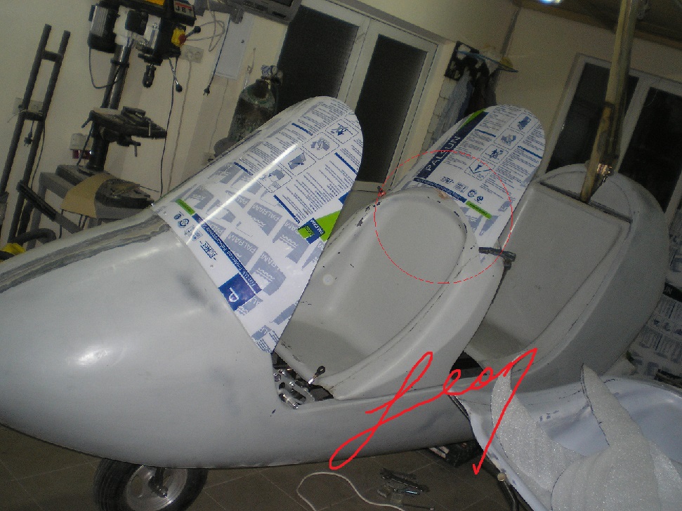

on a rencontre problème avec plexi de passagère - angle de plexi est trop, modifications a faire encore avec la siège pour faire comme il faut

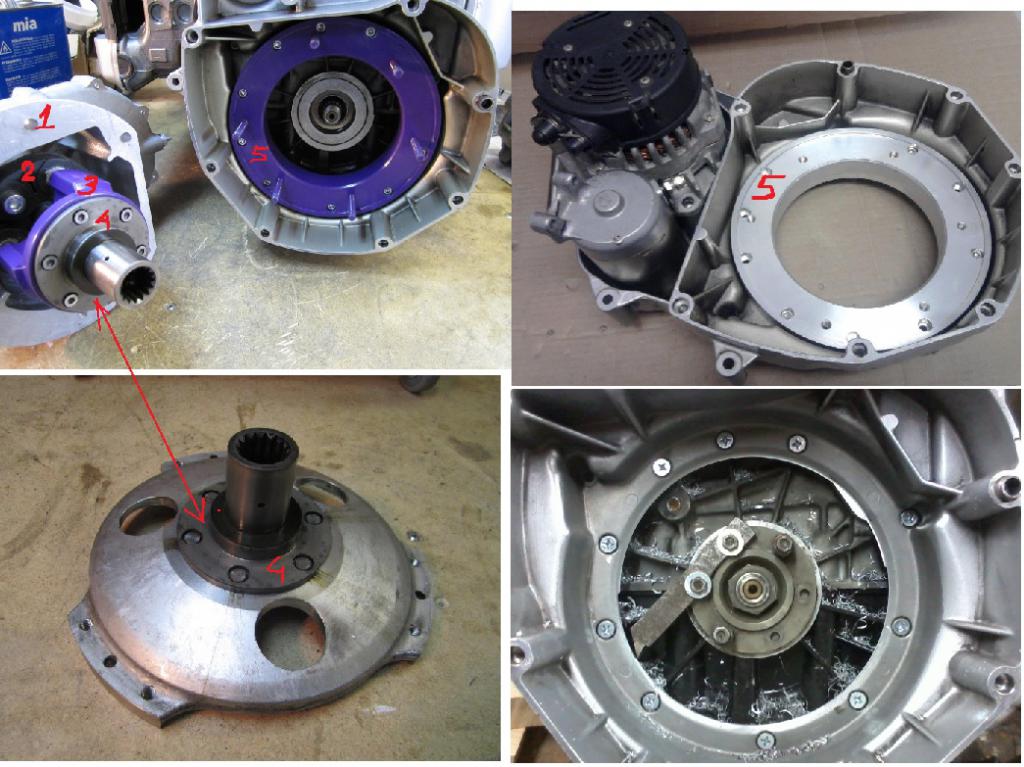

Je a trouvee a Internet - BMW K1200 RS utilisent Hirth réducteur
Bien sur pour arrive qqchose "fiable" et testée (pour ne perdre pas de temps et ne risque pas pour rien) mieux passer par professionnelle que a déjà expérience avec avionage de la moteur (il y a plusieurs spécialistes en France que je conne que travaille avec K1200)
1 - Réducteur Hirth G40 - http://www.hirth-motoren.de/en/gearbox-g40gk40.html
2 - Manchon en caoutchouc ( rubber damper) - il vas déjà avec Hyrth (quand tu achet le réducteur, option standard)
3 - pièce de support (en acier, tu dois faire toi mêmes, mais pièce est relativement simple)
4 - pièce de volant de moteur
5 - plaque d'adaptation (en alu, tu dois faire toi mêmes, mais pièce est relativement simple)
si tu n'est pas paresseux - tu dois arrive a qqchose comme sa

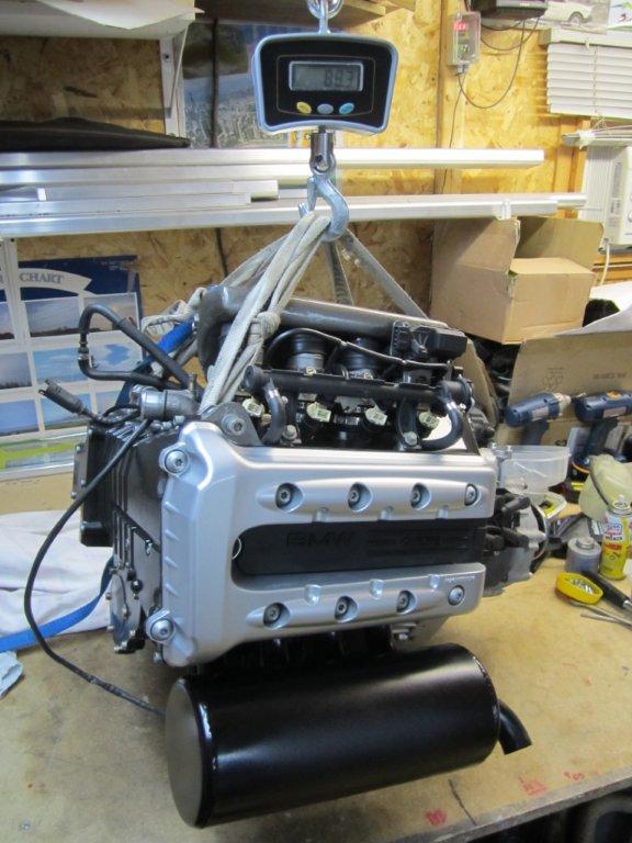

il pèse ~88 kg (+13 kg si on compare avec Rotax 914, mais +15cv et INJECTION !)
