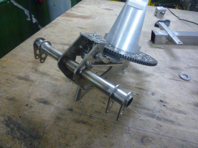

TNVD a écrit:
la tête du rotor
toutes les pièces sont assemblées
  Léonid
encore un bravo pour la qualité du travail.
En regardant la tête rotor et le porte-pale je me demandais si tu as donné suffisamment de jeu entre le porte-pale et l'entrainement du prélanceur  pour tenir compte éventuellement de la flexibilité s'il y avait un battement du rotor .
 Ce serais dommage si ça touche!
René

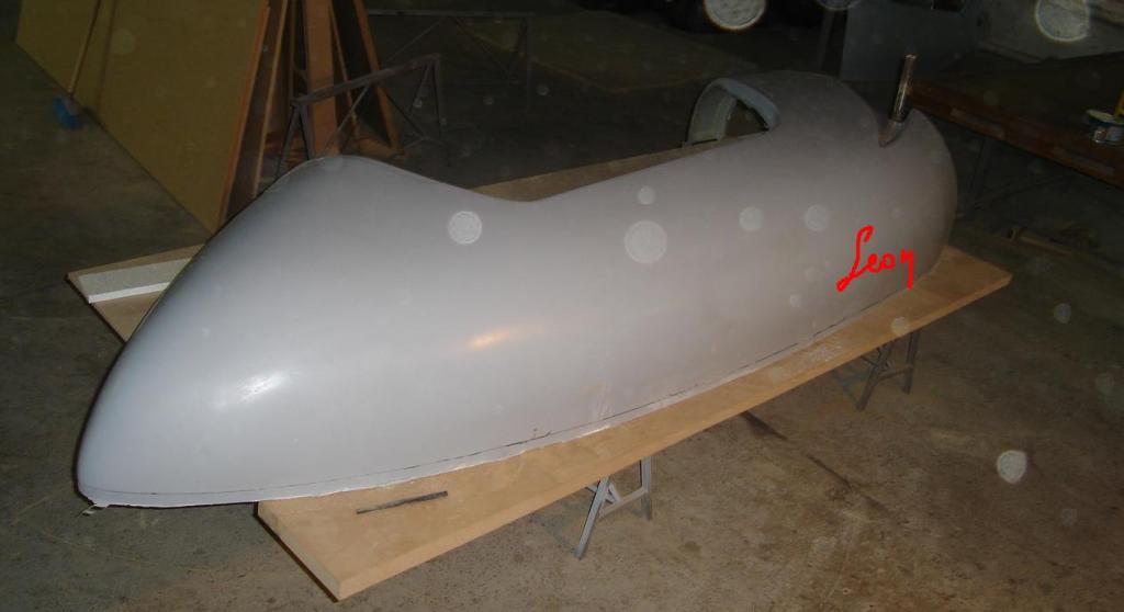

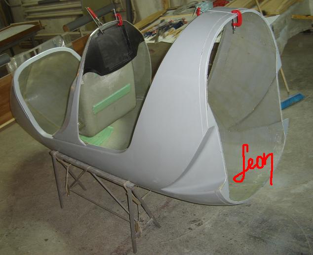

MessagePosté le: Lun 5 Mar - 21:36 (2012)    Sujet du message: Gyrocopter bi-place - construction autogire TANDEM ouvert Répondre en citant

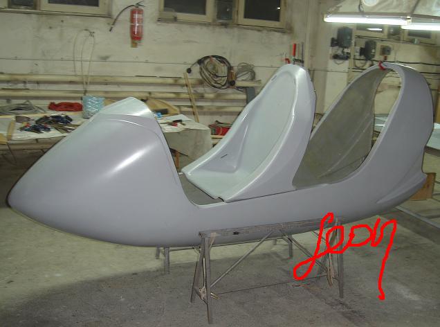

1/2 de carénage, 5700 gr (en fibre de verre)
MessagePosté le: Lun 5 Mar - 21:44 (2012)    Sujet du message: Gyrocopter bi-place - construction autogire TANDEM ouvert Répondre en citant
pour les question de largeur
j'ai vérifiée - MTO-Sport a 800 mm en plus large partie de carénage (largeur), mes mon carénage est plus sous la forme d'un cigare

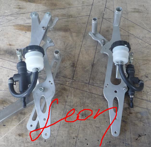

commande de gaz et frein
PS: Eric je contactera toi !

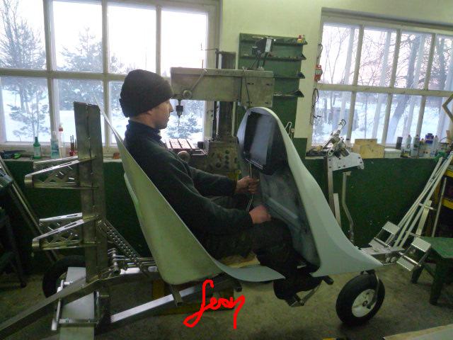

MessagePosté le: Mar 20 Mar - 23:12 (2012)    Sujet du message: Gyrocopter bi-place - construction autogire TANDEM ouvert Répondre en citant

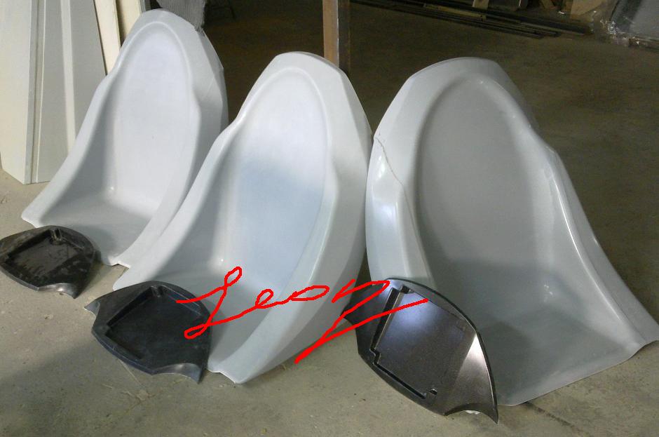

dans la version suivante, nous allons essayer de baisser le siège avant
Messages: 1 463
MessagePosté le: Mer 21 Mar - 00:29 (2012)    Sujet du message: Gyrocopter bi-place - construction autogire TANDEM ouvert Répondre en citant
ou de monter le siege arriere, ce qui serait beaucoup mieux en terme de centre de gravité.
MessagePosté le: Mer 21 Mar - 11:47 (2012)    Sujet du message: Gyrocopter bi-place - construction autogire TANDEM ouvert Répondre en citant
Je pense aussi... Sacré boulot, Léon.
