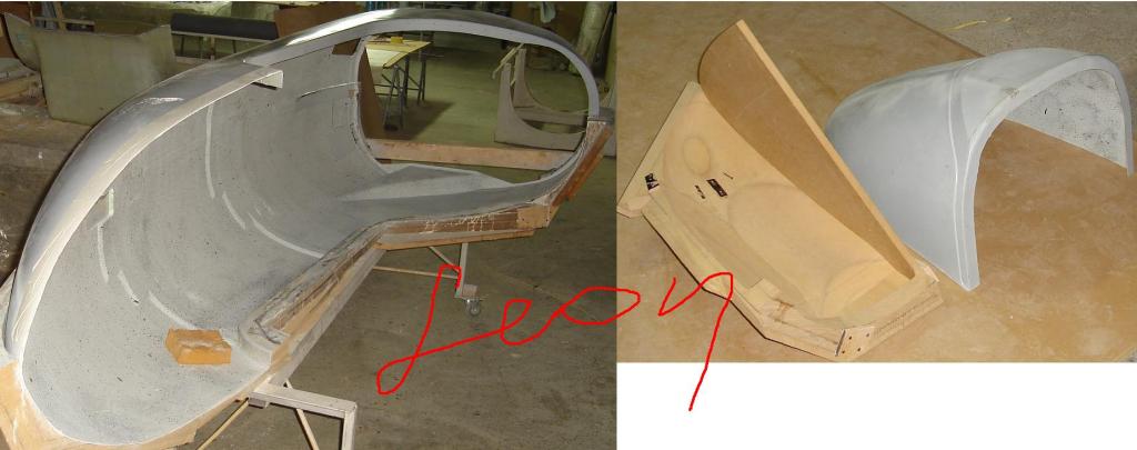

MessagePosté le: Dim 29 Avr - 14:11 (2012)    Sujet du message: Gyrocopter bi-place - construction autogire TANDEM ouvert Répondre en citant
modification de mules de carénage

MessagePosté le: Jeu 24 Mai - 21:07 (2012)    Sujet du message: Gyrocopter bi-place - construction autogire TANDEM ouvert Répondre en citant
nouvelle - "réparation-modification" des mules et carénage est fini
