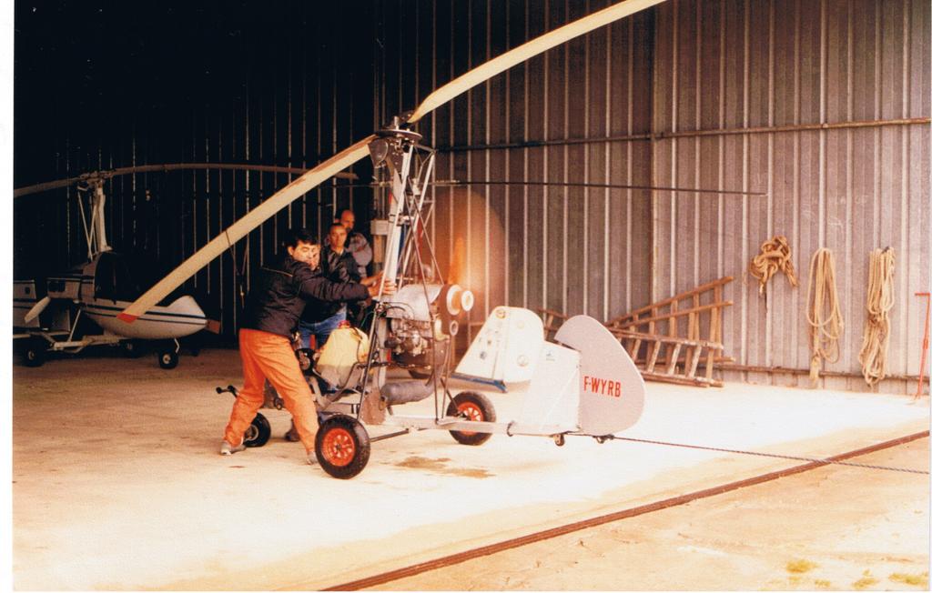

En 1985 avec deux amis nous avons équipé le moteur 503 du gyro " la Guêpe " avec un réducteur à courroie crantée de 50 mm de large ( à cette époque Rotax livré les moteurs sans réducteur )
et nous avons été très satisfait du système, il n'y avait qu'un seul palier.
MessagePosté le: Sam 23 Juil - 12:33 (2011)    Sujet du message: REDUCTEUR A COURROIE CRANTEE Répondre en citant
Voila la Guêpe à Xavier
