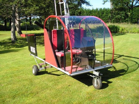

MessagePosté le: Sam 11 Oct - 09:18 (2008)    Sujet du message: Le "Djinn" de Guy Répondre en citant
Merci pour votre intérêt.
Concernant l'article de Philippe TISSERANT le rédacteur de vol moteur, il me parait difficile sans son autorisation de le reproduire mais on peut lui demander
Une courte vidéo dont a été extraite l'image N°1 de vol moteur.
En vidéo l'option haute qualité donne une image plus sympa.
http://www.youtube.com/watch?v=IHM99kzfeCU
Comme indiqué le pilote est Xavier Averso.
La Photo N°2 figure ci-dessous.
Je vous donne ci-dessous les caractéristiques complètes de mon autogire.
Confort:
- 2 personnes cote à cote sièges décalés latéralement pour garder au siège de gauche les gaz à gauche et compenser le centrage latéral en solo.
- Largeur de cabine 1,25 m
- Hauteur de cabine 1,30 m
- Longueur de cabine 1,10 m
- Sièges fixes
- Palonniers fixes ( adaptables avec des appuis spécifiques: à réaliser )
Sécurité:
- attaches 3 points
Motorisation:
- Rotax 912S
Tableau de bord:
1° Système centralisé Enigma niveaux d'alerte et d'alarme basse et haute sur tous les paramètres.
- Paramètres moteur: Régime, t° et pression huile, t° culasse (2 sondes),t° échappement (2 sondes)
- Rotor nombre de tours
- Vario, badin, altimètre, compas magnétique, GPS.......
- Calcul du centrage incorporant automatiquement le poids du carburant en début et fin de vol
- Mémos de réglementation
- Gestion des listes de contrôle de vérifications et d'urgence.
2° Émetteur récepteur interphone
Console centrale:
D'avant vers l'arrière:
Manettes groupées de commande du rotor
- Enclenchement pignon verrouillable
- Embrayage rotor verrouillable.
- Frein rotor verrouillable.
Manette des gaz pour le pilotage à droite.
Commande verrouillable des freins des roues latérales.
Équipements:
Freins à tambours commandés par câbles sur la console centrale pour les roues latérales
Freins à disque sur la roue avant commandé par câble et poignée sur le manche ( équipement restant à monter ).
Mât démontable pour rentrer dans un garage avec une porte de hauteur standard de 2 m.
Transpondeur Non
Dimensions:
Longueur totale 3,80 m
Largeur totale ( extérieur des roues latérales ): 2 m
Rotor:
- Diamètre 8,40 m
- Corde 0,20
Masse à vide équipé comme ci-dessus 262 Kg
Hélice DUC FC tri-pales diamètre 1,73 m
Masse maxi 450 Kg
Réservoirs 2x20 litres
Performances en cours de détermination.
A votre disposition pour d'éventuelles questions.
Guy

MessagePosté le: Sam 11 Oct - 14:23 (2008)    Sujet du message: Le "Djinn" de Guy Répondre en citant
Quelques précisions :
-pour CH : suite à ton dernier message ce n’est pas Xavier Averso le concepteur de la machine mais moi-même ce qui ne retire rien à tous ses mérites bien au contraire, il faut de la confiance et de la compétence pour tester le travail des autres.( Xavier si tu nous lis merci encore ).
-pour André : l’article de Philippe TISSERANT est très court ,il compare mon appareil au DJINN appareil que je ne connaissais pas avant sa remarque et donne une partie des caractéristiques fournies précédement.
-Je me suis documenté depuis c’est un hélico des années 50 avec entraînement du rotor par éjection d’air comprimé en bout des pales du rotor, il reste actuellement je crois détenteur du record d’altitude pour un hélico de moins de 500 Kg avec presque 4800 mètres.
Ci-dessous un photo qui justifie sa remarque.
- Pas d'autres projets pour l'instant que celui-ci qui reste un travail d'amateur dont la mise au point est à terminer.
Guy

Guy BOSTBARGE
Inscrit le: 13 Juin 2008
Messages: 92
Localisation: Montluçon
MessagePosté le: Sam 11 Oct - 17:20 (2008)    Sujet du message: Le "Djinn" de Guy Répondre en citant
Complétement différentes.
Seul le look de la cabine rappelle quelquechose.
Il fait un peu 2Cv dit un de mes amis.
Mais c'est facile à dessiner et plus facile à faire.
Guy
