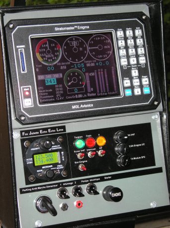

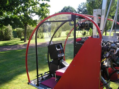

Merci Guy BOSTBARGE, super appareil, peut tu donner une photo prise de l'intérieur côté pilote avec tableau de bord.

Voici en prélevant sur l'existant 2 photos dont l'une au moins doit être celle que tu souhaites.
Guy

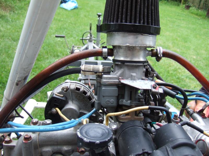

Je ne sais pas quel carburateur est monté sur votre Subaru ni comment est faite la tuyauterie de l'admission. Ce que je sais c'est que sur l'EA82 que j'ai avionné, le carburateur de la voiture recevait du chauffage en permanence au moyen d'une bride entretoise ( comme sur toutes les voitures françaises que j'ai pu posséder et entretenir en 40 ans ) dans laquelle circulait l'eau chaude grace à un piquage très proche de là sur le tuyau déservant le radiateur de climatisation. J'ai piloté longtemps des avions légers et je sais que de tirer le réchauffage carbu fait perdre environ 50 tours mais le carburateur Zénith-Stromberg CD175 que j'ai monté sur mon Subaru provenait d'une voiture Volvo pour laquelle j'ai la Revue Technique. On peut y lire que sur la voiture un réchauffage carbu automatique ( prélèvement de l'air chaud à proximité du tuyau d'échappement comme sur les avions légers ) grace à une vanne thermostatique envoyait de l'air à 30° dans le carbu été comme hiver. C'est vous dire que le débas est ouvert sur le sujet. Lors de mes mesures au banc j'ai vu de façon indéniable combien pour vaporiser de l'essence il faut de la chaleur.
Voici une photo de mon montage avec les deux petites durites signalées par les traits noirs qui alimentent la pièce d'adaptation du carburateur Zénith dont le flux d'air est horizontal tandis que le carbu d'origine avait un flux vertical.
[/img][img]http://img.xooimage.com/files42/6/c/9/adapcarbu-742be2.jpg[/img]
