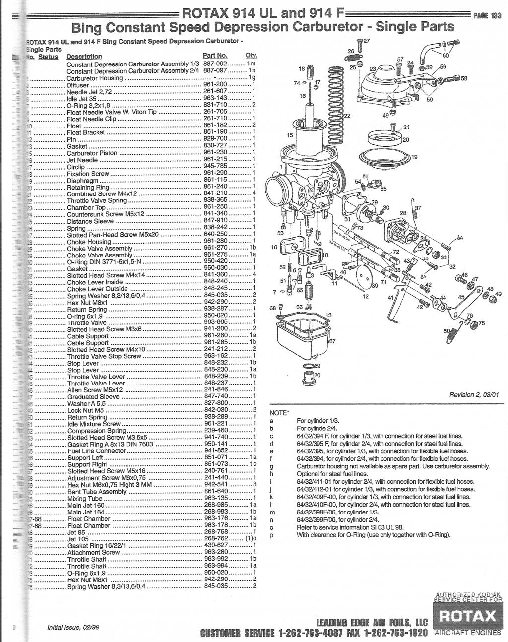

Sur le 914 les gicleurs et aiguilles sont différents sur les cylindres 1/3 et 2/4. Je vais tenter de te mettre ci desssous un éclaté du carbu 914 que j'ai trouvé sur un catalogue.
Si ça ne marche pas donne moi un adresse mail que je te l'envoie.

MessagePosté le: Ven 9 Sep - 13:46 (2011)    Sujet du message: ROTAX 914 Répondre en citant
C'est la vis 70 qui était trop serrée??

MessagePosté le: Sam 10 Sep - 11:37 (2011)    Sujet du message: ROTAX 914 Répondre en citant
Oui, si elle est trop serrée, l'essence ne passe plus assez entre celle-ci et le gicleur, donc régime trop pauvre dès que l'on passe les 2500 tours....
