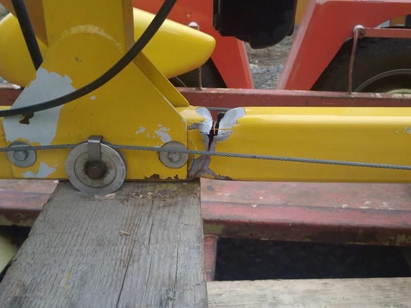

MessagePosté le: Ven 5 Aoû - 22:22 (2011)    Sujet du message: soudure sur acier 4130 (25cd4s) Répondre en citant
voila la petite crique a revoir !!!!!!
eric changeur
MessagePosté le: Ven 5 Aoû - 22:37 (2011)    Sujet du message: soudure sur acier 4130 (25cd4s) Répondre en citant
Je peux te fournir un tube que tu pourras souder à l'avant du bâti moteur. Contacte moi si cela t'intéresse. J'ai également un soudeur Tig à disposition qui peut opérer ton M 18.
