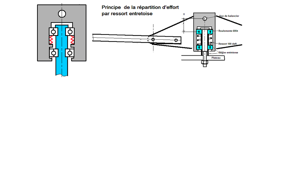

J'ai devant les yeux un vieux catalogue SKF. Il donne 24500 N de charge dynamique de base pour le 3206 (2 rangées de billes D= 62mm d=30 mm h= 23,8 mm)
Le calcul de la durée de vie est le suivant:
Si le rapport charge axiale /charge radiale > 0,86 alors il faut affecter un coef de 1,17 sur la charge radiale.
Sur un biplace de 450 kg la charge équivalente est donc 4500N x 1,17 = 5260 N
Le rapport charge équivalente/ charge de base est donc 24500 / 5260 = 4,66 et la durée de vie : 1 M de tours x 4,66 au cube soit 100 Millions de tours. à 350 t/mn çà fait 4700 heures.
Aujourd'hui SKF donne 32000 N et non plus 24500N de charge dynamique de base. Tu vois que la marge est grande même avec un biplace. Vérifie avec la charge de ton roulement donné par ton fabricant. Peut-être que des roulement chinois...
Ma boite à roulement utilise deux roulements 6004 (1 rangée 42mm x 20mm x 12mm) La charge dynamique est donnée pour 9400 N . Avec le ressort entretoise équilibrant la charges sur les deux, la durée de vie sera 10.000 heures à 400 t/mn au lieu de 1250 sans le ressort répartiteur.
