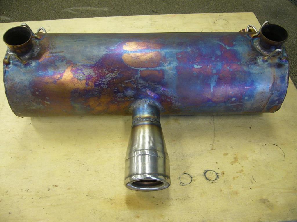

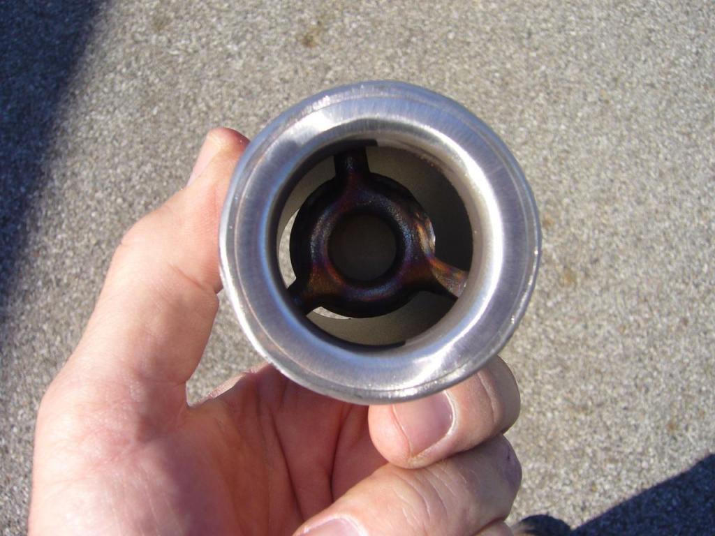

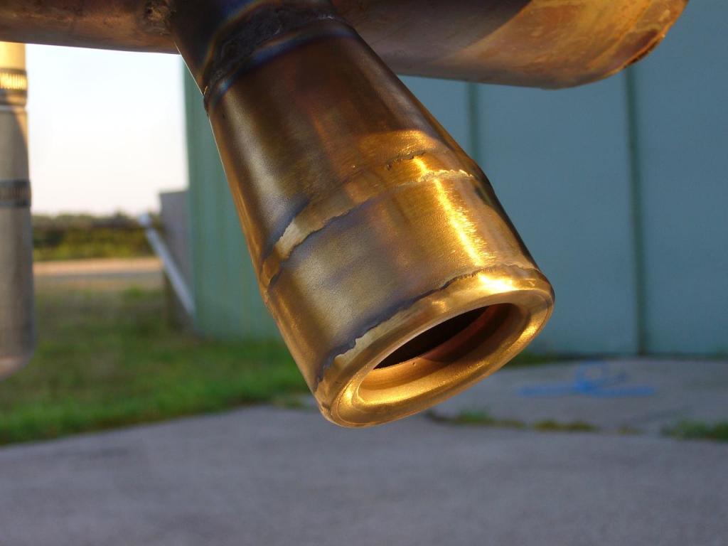

Bonjour a tous,
Toujours pour essayer d'attenuer un peu le bruit, j'ai mis un embout avec chicane sur le pot d'echappement.
D'apres Edital, le bruit general serait de méme intensité, mais plus rond, plus doux, plus agréable a l'oreille.
Quelques photos
MessagePosté le: Dim 2 Oct - 22:27 (2011)    Sujet du message: Diminution du bruit d'un gyro Répondre en citant
Il y a 10 Cm entre l'extrémité de ton helice et le tube ROND de ta quille. Ca doit y faire aussi.
