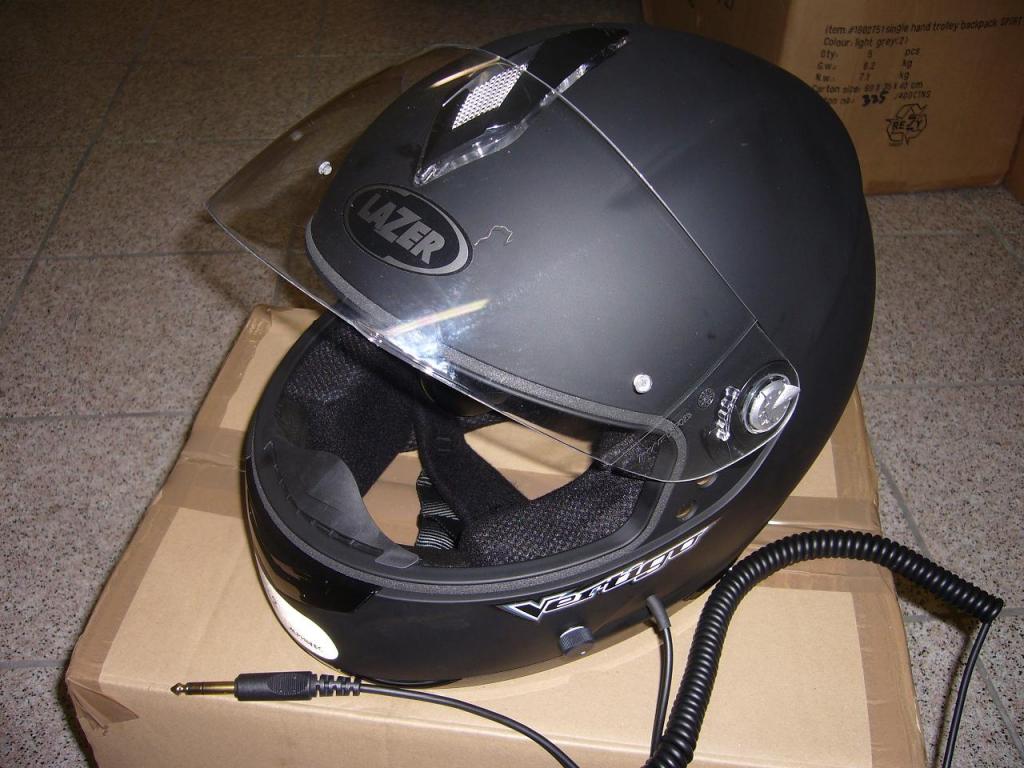

Bonjour a tous,
Comme j'essaie de trouver un peu plus de confort par rapport au bruit de la machine, j'ai acheté un casque Laser Vertigo de chez Alphatec ( pro 2).
Effectivement, sur le plan bruit, c'est bien, en tout cas mieux que le casque Icaro, surtout en ce qui concerne le bruit du vent.
Par contre, je ne supporte pas d'etre enfermé dans ce machin, j'ai un sentiment de claustrophobie et je ne me sens pas bien.
J'ai toujours été un peu claustro, mais je ne savez pas qu'avec un casque intégral, on pouvait avoir ce probleme.
Je m'en suis donc servi 2 fois et je m'en sépare.
Je l'ai acheté 489€ a Blois + le cable de liaison VHF (60€).Il est noir mat et sa taille est XXL.
Je vends le tout pour 400€.
Si cela vous interesse, voici mon email : claude.nowak ( at) wanadoo.fr
