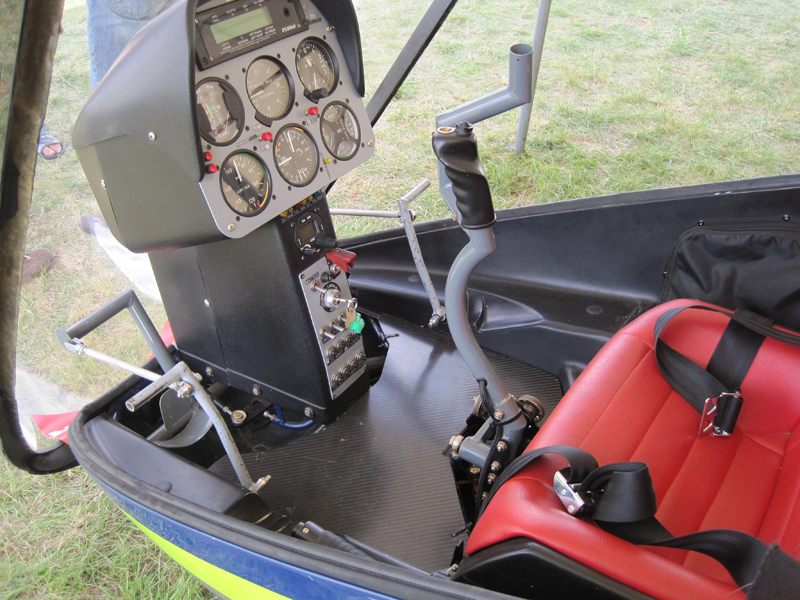

Bonsoir à tous,
Juste une petite question avant d aller dormir. elle s' adresse plutôt au pilotes instructeur et constructeur amateur.
Que pensez vous du principe de double commande du kompress
en gros c est un biplace intime et l' instructeur tien le manche ralongé par la droite de l eleve et les palonniers de chaque coté (jambe écarté).
es que selon vous ce serais utilisable en autogire ?
bonne nuit a tous

Bonjour parral'aile
Effectivement je ne vois pas pourquoi cela ne serait pas adaptable à l'autogire, excellente idée, je suis même surpris que l'on n'y ai pas encore pensé, du moins à ma connaissance. Mais il y a tellement de chose qui se font incognito dans notre petit monde qu'il se pourrait que le montage existe quelque part mais où?

Pour info, je termine la formation sur M 14, machine simple commande avec un système qui ressemble à celui de la photo.

merci eric pour cette précision et c est pas trop galère le pilotage dans cette configuration?
En essayant continuellement, on fini par réussir. Donc, plus ça rate plus on a de chance que ça marche (Devise shadok )
Eric Changeur
MessagePosté le: Sam 10 Sep - 17:11 (2011)    Sujet du message: double commande sur 1+1 Répondre en citant
Il faut préciser que je me contente du manche et que je n'ai pas accées aux palonniers ni à l'accélérateur.
C'est donc à la fin de la formation et pour faire la transition sur M 14 que jutilise ce système. Je connais alors bien l'élève et ça n'est pas vraiment risqué pour l'équipage.
Tu peux me téléphoner pour en parler.
