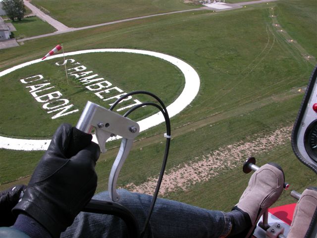

J'ai aussi deux commandes pour le prélanceur : la poignée pour tendre la courroie avec la main et le petit levier blanc pour décraboter avec l'index.
