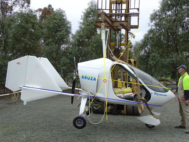

méthode pour définir le centre de gravité

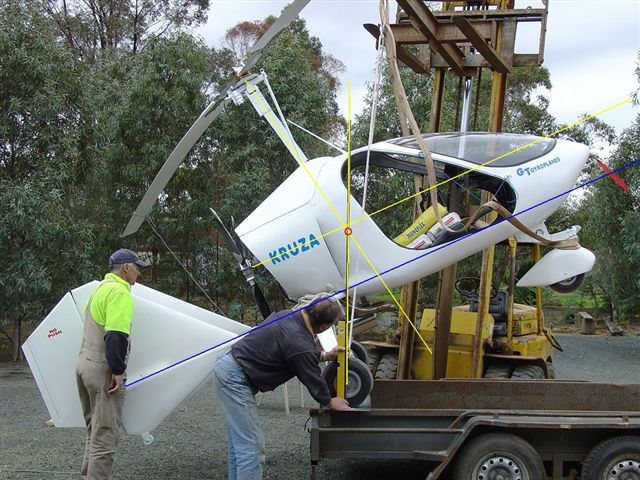

Bonjour Jean Mi
Pour déterminer la position du Centre de Gravité du gyro, la méthode employée ici consiste à le pendre par deux points différents. La croisée des deux verticales passant par ces deux points donne le C d G. Evidemment le rotor doit être installé car il fait partie des masses du gyro.
Sur ces photos, on voit que l'axe de poussée de l'hélice vise bien ce C d G (ni au dessus, ni au dessous) ce qui est souhaitable pour des raisons de stabilité dynamique (coups de gaz, turbulences)
On voit aussi que, pendu par la tête du rotor, la cellule se trouve "nez bas" d'une dizaine de degré"  ce qui la mettra, en vol de palier, proche de l'horizontale. Ce qui souhaité évidemment par le constructeur.  Et c'est important aussi pour ne pas se retrouver avec une assiette trop "nez haut" ou "nez bas" en vol au raz du sol (décollage et atterrissage) pouvant être gêné par un contact inopiné des roues  au sol.
Dans cette pendaison par la tête du rotor, le pilote doit pouvoir incliner  le rotor d'une dizaine de degré en tous sens autour d'un plan horizontal sans être gêné par les butées. Cà c'est vital pour le pilotage.
S'il s'agit d'une machine construite sur plan, où la position en hauteur du Centre de Gravité n'évoluera que très peu, on peut se contenter d'une seule pendaison par la tête. La simplification  est renforcée par la possibilité de faire ce test sans le rotor, puisque sa masse ne change alors plus rien à  cet angle de pendaison.
S'il s'agit d'une conception nouvelle, la position du centre de gravité peut être déterminée assez précisément par la connaissance préalable  des différentes masses principales et de leur positions sur le dessin général. Cà évite d'avoir des  surprises au moment du test de pendaison, avant le premier vol, et de devoir refaire des pièces ou ajouter du lest pour corriger.
" ton centre de gravite est aligné à ton centre de poussée, pourtant le giro ne ressemble pas aux bébêtes américaines comment as tu fait ? Je remarque que ton moteur est haut et ton pot vers le haut" , Oui, et  aussi  le pilote est haut, le réservoir est haut. le mât est long.  Tu as la réponse.
