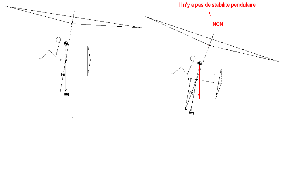

a Haflinger,
Ta méthode consiste à annuler les moments au pivot de tangage de la tête de rotor alors que le principe fondamental de la dynamique te demande de l'annuler au centre de gravité ce qui n'est pas la même chose.
Je fais ce que tu dis : je calcule le point d'intersection entre la ligne de poussée du moteur et la verticale. J'y fait passer la résultante aérodynamique qui passe aussi par le pivot de tangage de la tête et mon gyro est en équilibre.
Maintenant je remonte VERTICALEMENT (donc suivant la gravité) mon centre de gravité d'une distance x. Mes points d'intersections n'ont pas changés, mes forces n'ont plus et donc selon ta méthode mon gyro est toujours en équilibre.
Ca n'est pas normal. Il ne doit plus être en équilibre.
Jean

Pour ceux qui auraient la mémoire courte, la démonstration ci-dessus est une démonstration par l'absurde.
La conclusion de la démonstration de Jean Fourcade est que l'hypothèse que HalFlingueur a écrite est fausse
l'hypothèse que HalFlingueur a écrit:
quels calculs de moments ?
en vol en equilibre , typiquement en palier stabilise sans aucune perturbation , les 3 forces en jeu, gravite+pousse+resultante aerodynamique rotor , s'equilibrent au point de concours qui est intersection de l'axe d'helice avec la verticale du centre de gravite ,
la resultante aerodymamique du rotor est orientee selon la ligne passant par le pivot de tangage et le point de concours , egale en intensite et opposee en direction a la resultante gravite+poussee ,
toutes les forces et moments s'annulent
c'est de la statique de base ,
. . . . . . est FAUSSE

il suffit de calculer les moments pour s'apercevoir que c'est bon , quelle que soit la position du CG sur la verticale c'est bon , un simple exemple le demontre
je ne crois pas
a Haflinger,
Une question : comment tu fais, quand il y a une autre force, la traînée du fuselage par exemple ?
Jean
c'est de la statique graphique , cela se resoud grace au polygone des force et funiculaire
http://fr.wikipedia.org/wiki/Principe_fondamental_de_la_statique
Traduction graphique
En statique graphique, la nullité de la somme des forces se traduit par un polygone des forces (un dynamique) fermé.
La nullité des moments peut se traduire par la construction d'une funiculaire, ou dans certains cas simples :
solide soumis à deux forces : les deux forces ont la même ligne d'action ;
solide soumis à trois forces non parallèles : méthode des trois forces concourantes ;
solide soumis à quatre forces dont les directions sont connues : méthode de Culmann.
la statique etant un cas particulier de la dynamique pour lequel les accelerations sont nulles

A Jean Mes deux messages mentionnent que pour passer rapidement d'un facteur de charge 1 à un facteur de charge 0,3 il faut passer l'incidence du disque de +10° à -5° environ. Ceci, déterminé pour un gyro monoplace de 270kg environ et rotor de 7,4m, 25 m/s, et un régime rotor supposé inchangé aussi rapidement. Dans ces conditions le rotor porte encore 30% du poids de la machine malgré l'incidence négative du disque, grâce au calage positif des pales.
Tu écris:"Ma deuxième remarque consistait à dire qu'il est possible de passer sous ce faible facteur de charge en gardant une incidence positive."
Re: Je ne le crois pas. Même au régime minimum acceptable (290 t/mn), il faudrait encore diminuer l'incidence du disque jusqu'à 0° pour atteindre un facteur de charge aussi bas.
" La valeur de 100 trs/mn par seconde, est une valeur qui provenait si ma mémoire est bonne d'un test fait sur le rotor de boyette. Cette valeur dépendant directement de la masse des pales, qu'elle valeur as-tu prise pour ton calcul ?"
Re: A 380 t/mn et -5° le manque de couple auto-rotatif atteint apparemment 270 Nm. Un ralentissement de 30t/mn chaque seconde est obtenu avec une inertie de 85 kgm2. Ceci correspond à des pales de 9,5 kg chacune qui est relativement légères puisque donnant plus de 3,5° de conicité,
Concernant la construction graphique des forces sur le gyro équilibré, je crois que Haflinger décrit celle-ci, ce qui est correct.
Bien sûr il serait faux de croire que, bien que pendu sous le rotor, le fuselage pourrait "penduler" en dessous. Non, car la force Fn du rotor ne reste pas parallèle à elle-même pendant les mouvements éventuels de tangage: Elle le suit... quoique avec un certain retard angulaire apportant un amortissement notable.
