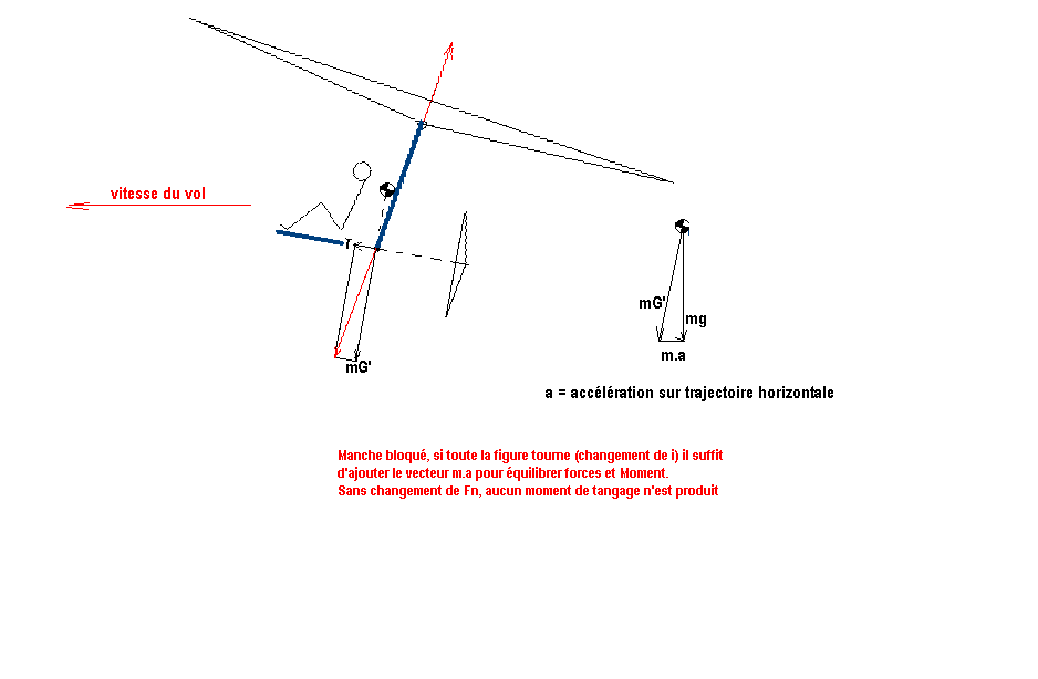

"la representation est fausse car l'acceleration vient s'ajouter vectioriellement au poids terrestre et la resultante s'incline vers l'arriere , et ce d'autant plus que l'assiette augmente , ou que la ressource est faible"
Non, même sans changer la grandeur de Fn, l'équilibre des forces manche bloqué s'obtient grace à la seule décélération de la vitesse sur trajectoire. Sans création d'un couple piqueur.
