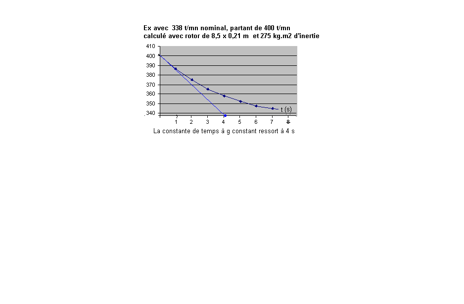

Mais pour le cas d'une application d'un "g" constant, avec un rotor de 8,5 x 0,21 m tournant à 338 t/mn chargé de 3900 N et d'une inertie de 275 kg.m2 (valeurs estimées pour l'instant), mon tableur prévoit une constante de temps de 4 secondes.

L'autre protocole est très simple: Partant d'un sur-régime de rotation quelconque, obtenu d'une manière quelconque (ressource ou virage), le retour immédiat au vol horizontal rectiligne à vitesse de translation quelconque répond au critère "g constant" puisque alors g=1. Mon tableur donne dans ce cas, pour un rotor tel que celui de l'AX 05 de Xavier, une constante de temps de 4 secondes.
A tous.
Je pensais filmer au camescope le tableau de bord sur fond d'horizon. L'inclinaison aurait permis de déduire le "g", et on aurait eu simultanément le régime rotor, la vitesse de translation la durée des variations. Hélas, le compte-tour est près de la manette des gaz, hors du champ de l'horizon. Et pour couronner le tout, mon accu de camescope chargé la veille me lâche.
Hervé 31 m'a prèté son camescope de casque à grand angle sensé tout voir. Malheureusement c'est moi qui ne voiyait rien sur l'écran LCD et j'ai orienté "au pif" l'objectif. Il faudra attendre qu'il mette le film sur You Tube pour savoir si c'est exploitable.
PS: La constante de temps s'obtient en traçant la tangente à la courbe de décroissance du régime: c'est la durée nécessaire pour que la tangente coupe le régime final (voir ma courbe exemple, plus haut)
A Xavier: Un grand merci pour ta participation et m'avoir laissé le manche pendant la balade.
