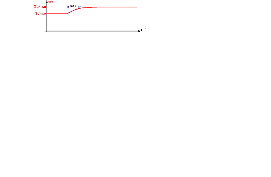

Bonjour Jean,
La relation régime facteur de charge n'est bonne qu'en régime établi. Mais à cause de l'inertie du rotor le régime ne peut s'établir instantanément. La constante de temps d'établissement de ce régime est d'environ 6 à 8 secondes (temps nécessaire pour combler 70% de l'écart avec le régime final)
C'est ce temps relativement long qui est responsable de la grande insensibilité des gyros aux rafales.

Je suis bien d'accord avec toi que la relation qui lie la vitesse de rotation au facteur de charge n'est valable qu'en régime stabilisé mais la relation portance = poids apparent est instantanée ce qui signifie que quand le facteur de charge est multiplié par 2, la portance est multiplié par 2 car l'un ne va pas sans l'autre. Or il faut moins d'une seconde sur un autogire pour passer sous un facteur de charge de 2.
Je suis surpris par tes constantes de temps que je trouve trop importante. Je vais faire quelques calculs de mon coté.
Concernant l'insensibilité des autogires aux rafales, la raison que tu invoques joue assurément mais c'est un point qui  reste obscur pour moi car suite à ce que je viens de dire, la portance est instantanément modifié du fait du changement de l'incidence, comme tout aéronef.
Jean

En effet, un changement d'incidence du rotor affecte immédiatement la portance générale des pales. Ensuite seulement le régime s'accroît sous l'effet de l'excès momentané de couple autorotatif produit. Et quand le nouveau régime est stabilisé (6 à 8s plus tard), les pales ont retrouvées leurs angles d'attaque d'origine, mais c'est maintenant ce nouveau régime qui crée le supplément de portance des pales. J'obtiens, avec mes valeurs de plénitude et de translation, environ quatre fois le supplément initial.
Les rafales ne durant que des temps plus courts, les variations de portance sont très largement atténuées.
Si la constante de temps (6 à 8s) semble élevée, c'est simplement qu'en vol, le pilote peut cabrer son disque selon l'angle qui lui convient en moins de 1/10 de seconde, et qu'il compense ainsi les retards des changements de régime. Le régime montant ensuite, il diminue instinctivement l'incidence du disque (donc des pales) pour maintenir les "g" souhaités.
Mon tableur montre effectivement que 2 g peuvent être atteint après une seconde par une augmentation encore faible du régime (+50 t/mn) mais par un accroissement très important de 20° d'incidence du disque (soit 30° pour 10° initiaux)
C'est d'ailleurs pour préciser ces régimes transitoires et les causes d'éventuelles de non-reprises de régime que j'ai senti le besoin de ce tableur. Car en situation stabilisée, de bonnes approximations se contentent de formules beaucoup plus simples.
Et la réponse aux non-reprises est clairement apparue: A faible régime, le retour immédiat un facteur de charge normal (+1) ne peut être obtenu que par la seule augmentation d'incidence des pales, grâce à celle du disque. Mais il y a une limite: la pale reculante décroche alors sur toute son envergure et pendant un arc de rotation important. Elle ne peut donc plus assurer le couple autorotatif (Phénomène cumulatif)
Je doute de me planter de beaucoup sur les constantes de temps puisque les régimes stabilisés obtenus étant corrects, c'est bien parce-que les couples autorotatif et anti-rotatifs qu'il trouve le sont aussi. En régime transitoire, l'accélération du rotor se déduit alors facilement de ces déséquilibre de couple en connaissant l'inertie des pales.

Qu'il faille augmenter l'incidence du disque rotor de +20 degrés, soit passer de 10 à 30 pour une augmentation de seulement 2g me parait excessive si je m'en réfère à mon expérience de pilote. Attendons l'avis des pilotes expérimentés sur ce point.
J'espère pouvoir confronter tes résultats de calcul avec les miens bientôt.
Jean
MessagePosté le: Ven 4 Nov - 11:04 (2011)    Sujet du message: relation facteur de charge/régime rotor Répondre en citant
Bonjour Jean.
Je précise bien que c'est l'accroissement d'incidence nécessaire en supposant que le régime n'a pas encore eu le temps de croitre notablement (10%). Car au régime stabilisé (+40%), c'est seulement +5° d'augmentation qui sont nécessaires
MessagePosté le: Ven 4 Nov - 13:25 (2011)    Sujet du message: relation facteur de charge/régime rotor Répondre en citant
l'explication de JCD concernant l'amortissement de rafale constaté en autogyre est très intéressante. J'avais l'habitude d'expliquer le meilleur confort des autogyres par la charge alaire ( pas rotorique) nettement plus importante que celle des voilures fixe.  A la réflexion c'est indirectement lié,  mais la thèse de JCD me plaît bien.
En revanche en tant que pilote je n'ai jamais eu l'impression de devoir attendre  plus de 6 secondes pour passer de 1 à 2 g. cependant je ne garantirais pas que je relâche le manche en cours de manoeuvre pour "absorber" la montée en régime du rotor... Eric, Xavier, Michel vous avez une opinion ?
MessagePosté le: Ven 4 Nov - 13:31 (2011)    Sujet du message: relation facteur de charge/régime rotor Répondre en citant
les "6 secondes" ne concernent pas le temps necessaire pour obtenir 2g mais le temps necessaire au rotor pour atteindre son nouveau regime correspondant a 2g stabilises , la montee en regime est d'autant plus rapide que la ressource est forte je pense , et le decrochage de pale reculante aussi
