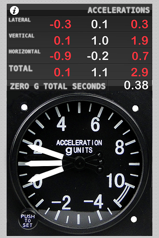

Pour le g-mètre sur Iphone, il faudrait pouvoir valider cette application : http://itunes.apple.com/us/app/igmeter/id413487605?mt=8
Y a t'il des avis d'autres utilisateurs ?
Ce matin, je l'ai testé avec mon Kompress, l'Iphone fixé verticalement au tableau de bord avec son support, je n'ai réalisé que des virages tranquilles...
Voici une capture d'écran ( Pour faire une capture d'écran sur l'Iphone : Il suffit de rester appuyé sur le bouton Home (en bas au milieu de l'écran) et d'appuyer en même temps, une seule fois sur le bouton Power (en haut à droite).

Comme il faisait beau en Bretagne, on se serait cru a Marseille, j'ai fait quelques "mesures" avec le g-metre de l'iphone.
Vol de croisiere a 110km/h puis virage a 45°( pas a la Eric Changeur) mais le plus rapidement possible pour moi: 0.9g
Ensuite, descente a 140, puis ressource normale: 1.2g et la, on sent bien la difference entre 0.9 et 1.2g
Un autre essai dont avait parlé Philippe T: au retour d'un vol, je me pose, j'attends que le rotor descende a 270tr, remise de gaz a fond, a 280tr, je décolle et je compte 10sec pour obtenir le regime de croisiere de 345-350tr.
Comme mon compte-tour a un petit retard, il faudra compter 7 a 8 sec pour retrouver un régime de croisiere.
Ce qui m'interpelle de suite, si j'ai une vitesse rotor plus basse, croyez moi que 8 a 10sec, c'est vachement long pour reprendre les tours qui manquent, en 2 mots, il faut tout faire pour ne pas se retrouver dans cette situation, c'est a dire, piloter normalement.

Je suis surpris par ton virage à 45 degrés. Tu devrais théoriquement prendre des g plutôt qu'en perdre. Le facteur de charge en virage vaut 1/cos(inclinaison). Tu aurais du lire 1,9 g.
Les 0.9 sont-il la valeur lu (ce que je comprends) ou le delta de facteur de charge (ce qui serait en accord avec le calcul) ?

ne serais-ce pas plutôt 1.414 g pour 45° ? Autrement je suis d'accord le facteur de charge augmente en virage (A moins que le Gmètre soit calé à zéro pour la croisière)

La formule est bonne mais le calcul faux. 1/cos(45) = 1.41. Vu l'angle il est normal de trouver racine(2) !

Pour Jean,Je me suis effectivement trompe. C'est bien 1,9g et c'est la valeur lue sur l'appareil.

1.9 g c'est 58 degres d'inclinaison

Apres mon dernier message, je suis allé refaire de nouveaux essais.
Voici les nouvelles données:
--- Vol en croisiere a 110km/h, puis virage a environ 45° (voire plus), je lis 1.9g sur le G-metre et 377 trs au rotor.
--- Descente a 140km/h, ressource: 2.2g, 400trs au rotor.
Ensuite, apres un tour de piste, je me repose, laisse descendre le rotor a 270trs, puis plein gaz: a 280trs, je décolle, vitesse 50km/h au badin et je monte progressivement jusqu'a atteindre 90km/h en 10sec avec 330tr au rotor.Il me faudra encore 4 a 5 sec pour arriver a 100km/h et 350trs au rotor.( il ne faut pas oublier le petit retard du compte-tours)
Poids de l'ensemble machine +pilote ( trop lourd) + le " presque plein": 400kg
Temperature: 18°, vent 8 a 10 Kts dans l'axe.
Question a Jean: quand mon appareil marque 2.2g et comme l'aiguille du G-metre demarre a 1, est-ce que je peux dire que j'ai pris 1.2g?
MessagePosté le: Dim 13 Nov - 18:38 (2011)    Sujet du message: G-mètre sur Iphone Répondre en citant
2.2 c'est 2.2 , 1.2 c'est a peine sensible
MessagePosté le: Dim 13 Nov - 20:53 (2011)    Sujet du message: G-mètre sur Iphone Répondre en citant
Claude,
L'expression "j'ai pris" est en toute rigueur ambiguë car elle peut signifier comme tu le dis la charge supplémentaire ou la charge totale subie. En général on indique la charge totale et donc l'expression est plutôt "j'ai pris" 2.2 g ce qui signifie que tu pesais 2.2 fois ton poids et que donc la portance générée était de 2.2 fois la masse totale de l'autogire.
2.2g = 63 degrés : pas mal !

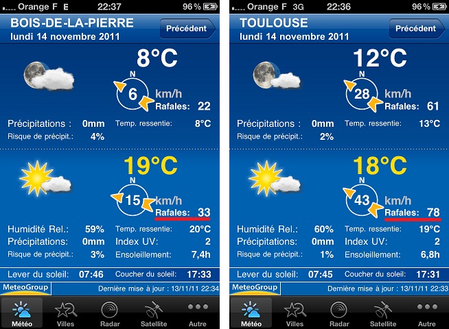

Demain au Bois de la Pierre, météo idéale ; y a vraiment un microclimat là-bas...
Rafales annoncées en journée sur Toulouse 78 km/h et au BdlP 33 km/h !
