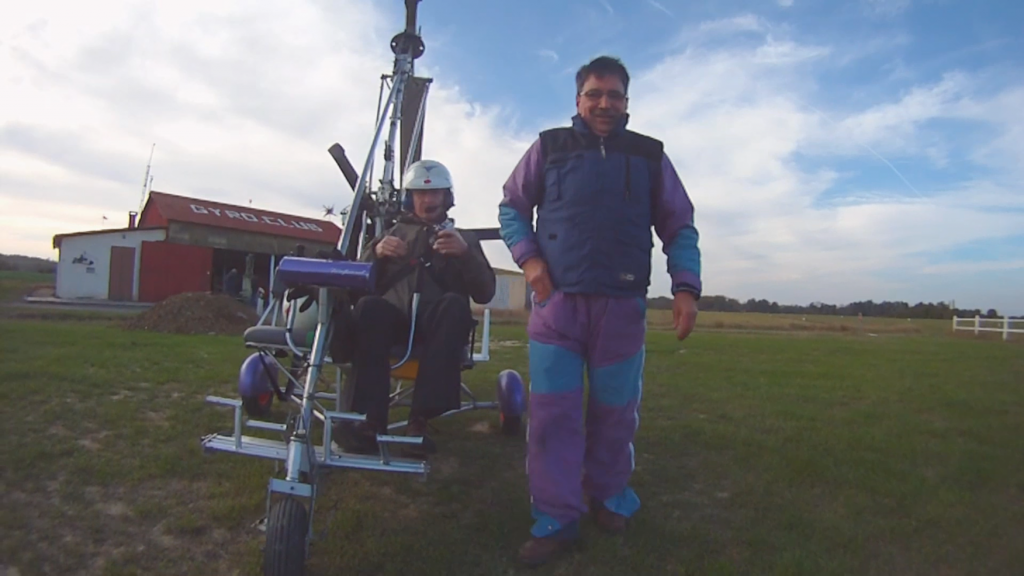

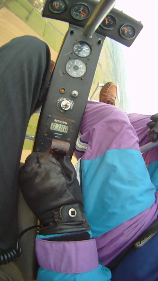

En attendant les conclusions de Jean-Claude, ci dessous deux photos extraites de la vidéo.

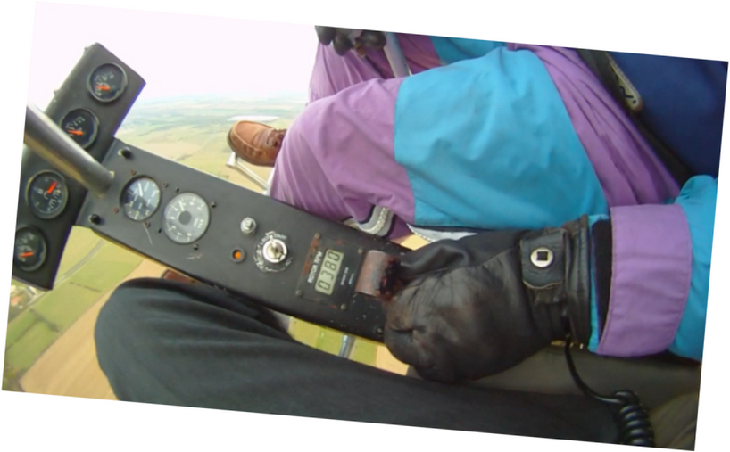

Merci Hervé !
Voilà ce que ça donne dans le bon sens... Belle inclinaison ! 75° au pif !?

Je ne détiens pas de secrets, nous avons commencé par un vol de repérage voir si c'était possible de faire :  virage serré maintenu a gauche  ( le plus dur c'est de tenir sur le même plan avec ce vent ) donc pas question de tirer très fort sinon pas de 360 suivant, retour sur la piste débriefing et constat que les batteries de la caméra sont fatigués heureusement Hervé nous dépanne avec sa caméra  et là  une série de virage a gauche avec une sortie en palier vent arrière puis une autre série de virage a droite avec sortie vent arrière aussi, Jean Claude semble content et il ne nous reste plus qu'a revenir au terrain avec difficulté face au vent, fin des essais il faut maintenant attendre les résultats, ce que je peu dire c'est que j'ai moins senti de G que l'essai précédant avec Hervé ou le virage sec a gauche avait suivit une ressource...mais le virage n'était pas maintenu  le rotor passant a 410 tmn , la journée n'étant pas terminé j'ai testé un rotor client , avec ce vent en mono le gyro c'est transformé en hélico.
