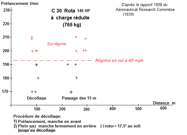

Ces diverses mises au point étant faites, nous pouvons revenir au prélancement.
Voici un décollage avec lanceur surpuissant (limite décollage stationnaire en mode hélico, et doté d'une puissance motrice très excédentaire 72 HP pour 200 kg. Conditions sensées assurer un décollage "sécuritaire" selon certain (sans s).
Ce décollage est certes ultra-raccourci, mais il ne semble "sécuritaire" à personne !
http://www.peroxidepropulsion.com/news/clark-cogan-makes-a-vertical-take-of…
La raison en est, à mon avis, le phénomène deVRS, bien connu sur les hélicoptères:
Si une vitesse de translation très basse suffit à donner le complément de portance nécessaire au décollage et que, de plus, le sur-régime du rotor le place en situation de flux traversant le disque de haut en bas, alors sont précisément réunies des conditions de VRS. Heureusement, le régime autogire (flux traversant de bas en haut) se rétabli très vite de lui-même, après passage d'une Vz en berne.
Ceci me paraît expliquer non seulement l'instabilité momentanée observée mais aussi l'absence, contre toute attente, de gain de distance malgré le doublement de la puissance de prélancement sur les Cierva C30:
