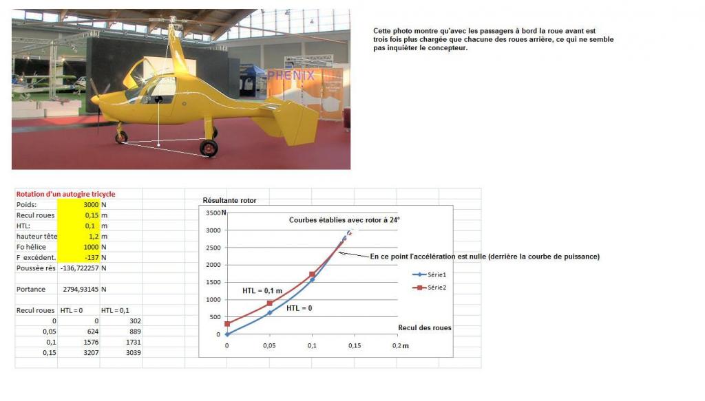

Ne me fais pas dire ce que je n'ai pas dit:  Je suis bien d'accord de ne pas reculer les roues à l'excès. Cela ferait perdre de la stabilité latérale. Ce que j'ai dit, c'est :
1) qu'il ne faut pas trop compter sur la surélévation de la poussée au dessus du centre de gravité pour empêcher le cabrage précoce.
2) que pour empêcher ce cabrage précoce la seule solution est de reculer les roues principales du tricycle. (mais n'est pas nécessaire de le faire à l'excès)
Sur le point 1, j'ai établi l'équation sommaire qui donne la portance du rotor nécessaire au basculement avec et sans surélévationn du centre de poussée. Voisi ce que j'obtiens.
Sur le point 2, voici un exemple de ce que je crois être un recul excessif des roues. Ce qui ne semble pourtant pas inquiéter le concepteur.

 L'autogire est une machine dont la dynamique est bien trop complexe pour pouvoir être modélisée, calculée, et définie par un programme aussi basique que Exel. Demande plutôt à ceux qui ont de l'expérience, qu'a ton ordinateur, cela t'éviteras de fastidieux calculs, et bien des déboires.
La courbe te montrait simplement  que, avec un rotor cabré de 24° et un recul de 0,1m des roues derrière le centre de gravité, par exemple, il faudra une poussée rotor de 155kg environ avant de basculer en arrière.  Et 175 Kg si la poussée hélice (100 kg) est 0,1m au dessus de G.  Tu peux trouver ces  calculs inutiles, mais ils t'éviteront de déplacer tes roues, centimêtre par centimêtre, pour voir le résultat. Quel est le plus fastidieux?
Quant à l'équilibre du PHENIX sur ses roues, un simple mesure au double décimètre sur la photo me montre ce qu'il en est. Personnellement, je n'irais pas en Espagne avec une balance sous le bras: J'en suis convaincu.  Les calculs évitent, au contraire, bien des test coûteux.
