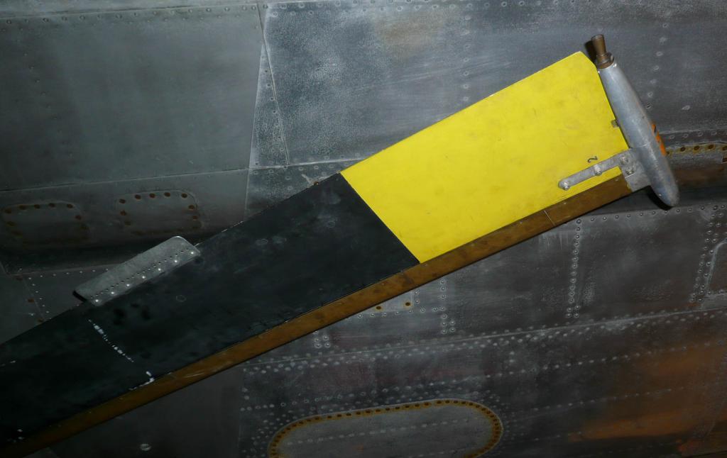

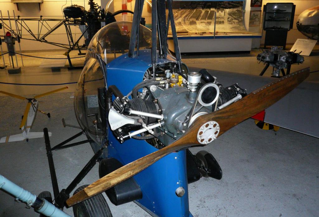

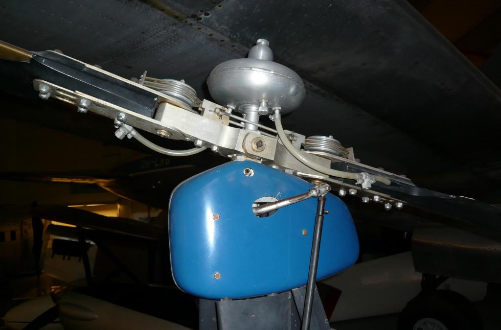

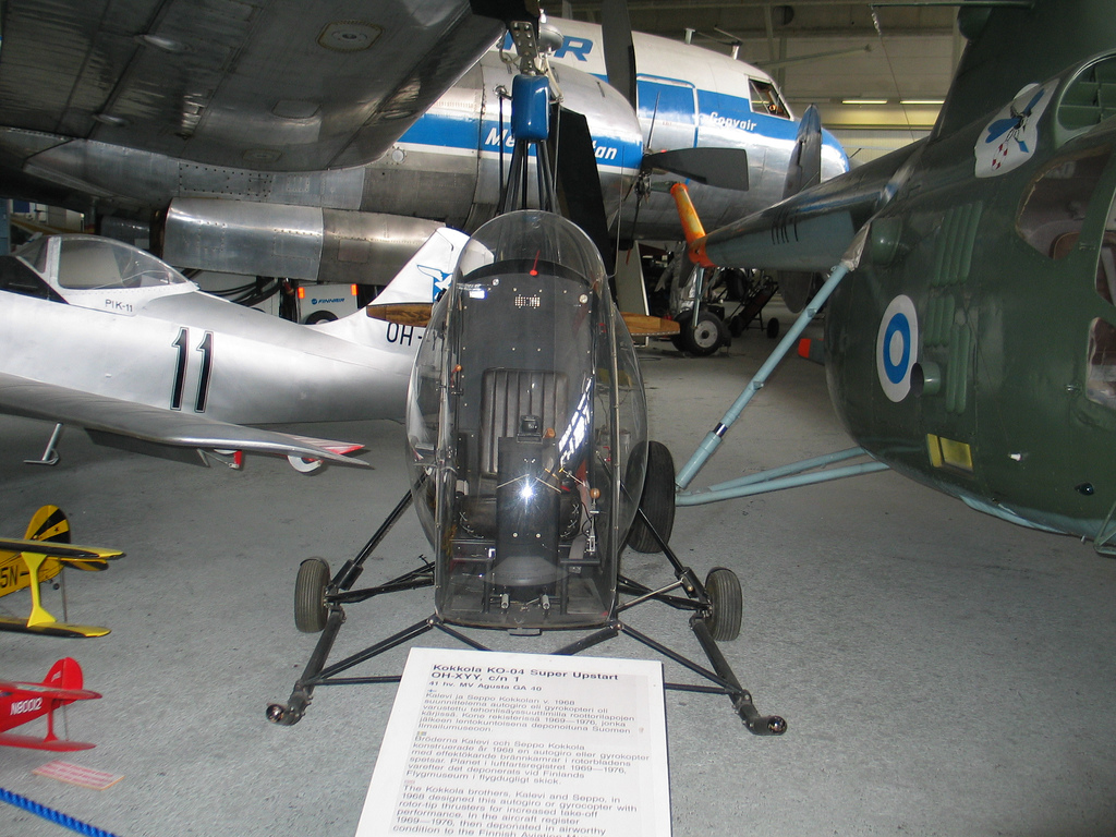

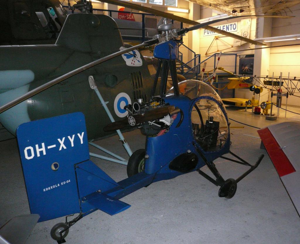

gyro intéressant photos que j'avais pris lors du salon du bourget (musé) , fabriqué en 1969 ! ! Okay

Voici quelques informations complémentaires sur la bête (sources : http://www.flightglobal.com/pdfarchive/view/1971/1971%20-%200171.html)
Ko-04 Super Upstart
Dipl Ings Kalevi and Seppo Kokkola have been working on light autogyros since 1957, starting with a towed glider to prove their rotor design.
The present single-seater has been flying since December 12, 1968.
It has a two-blade, fully articulated rotor with zero-offset flapping and friction damped drag hinges.
The tubular fuselage has a glazed nacelle; the rudder is large, the tailplane small; and the tailwheel landing gear has two nose-over skids.
Powerplant is a 41 h.p., 30.5kW Agusta MV GA 40 air-cooled twin in a glassfibre cooling.
Rotor spin-up is by 30 per cent hydrogen peroxide rockets in the blade tips, fed from a pressure bottle on top of the rotor mast with catalysts in the reaction chambers.
Rotor dia 30ft, 9.16m;
fuselage length 12ft 5in, 3.78m;
height 8ft 3in, 2.51m;
weight empty 4301b, 195kg; max 7271b, 330kg;
cruise speed 54kt, lOOkm/hr;
max climb 295ft/min, 1.5m/sec;
range 190 n.m., 350km.
Donc pré-lanceur à eau oxygénée à 30% plus catalyseur dans les chambres de réaction.
Le réservoir est situé au dessus du centre du rotor.
Il n'est pas précisé si le pilote dispose d'une commande d'ouverture/fermeture de débit ou s'il est obligé de laisser la bouteille se vider complètement.

Désolé, mais point de chambre a reaction sur mon rotor, seulement des courroies qui l'entrainent en douceur jusqu'a 200tr/mn et c'est parti.
lui aussi , regarde bien les photos , il a un système a courroie et cardan pour décollage comme le tient et l'autre pour décollage sauté ou peut être les deux a la fois ?

Eh oui, je n'avais pas vu le détail.
Je dois avouer que ce qui me plait le plus sur cet appareil, c'est sa verriere.
Un petit peu remodelé et il aurait une super gueule.
Ceci dit, j'aime beaucoup la version torpédo, on vole la téte au vent et on decouvre un autre paysage.
