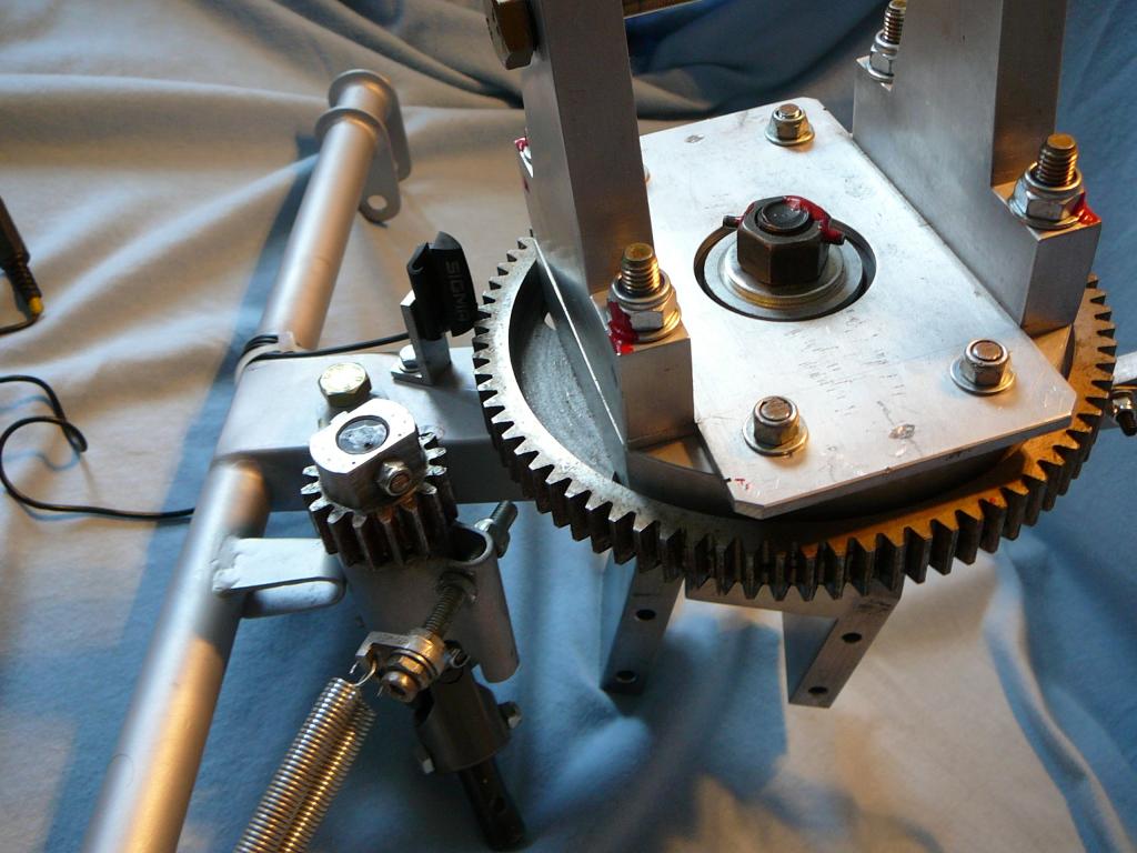

ai-je parle de Bendix ??? non ! jamais !
tu ne vas quand meme pas me dire que l'usage d'un Bendix est obligatoire ? (il y a un Bendix sur les helicos ? Mr. Green )
et un Bendix puisque tu en parles ca ne peut pas connaitre de defaillances ?
tu vois un bendix sur la photo ? (le coupable se reconnaitra)

Y A PU KA  trouver une roue libre à mettre sur la couronne!
Pour ma part, je me contenterais d'un égrènement manuel comme sur la photo, fermant en fin de course la vanne de dérivation du petit moteur hydraulique.
