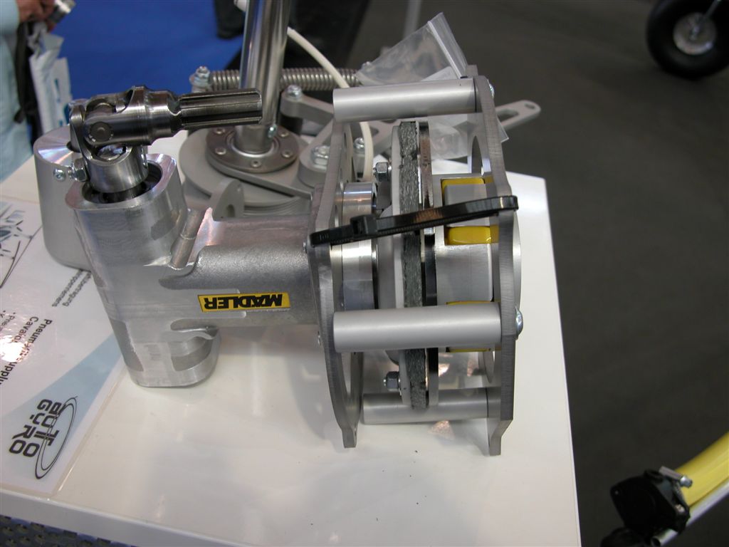

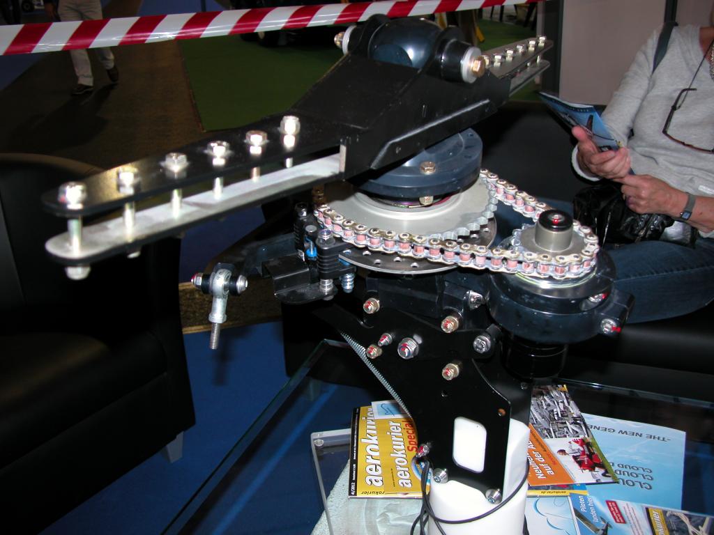

Voici le prélanceur de ROTORTEC avec pompe et moteur hydraulique, Il est équipé d'une roue libre sur l'axe du rotor

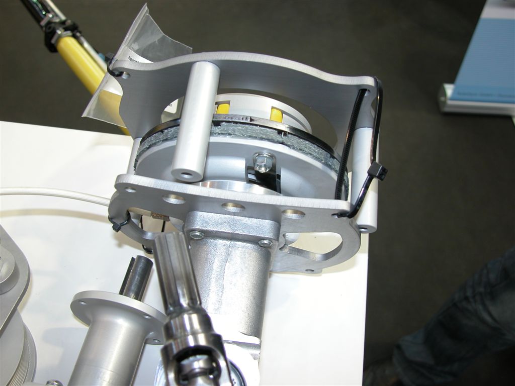

Ici l'embrayage pneumatique du prélanceur mécanique du CALIDUS et CAVALON fixé à l'arrière du moteur ROTAX 912S ou 914
l'entraineur est vissé au  volant magnétique du moteur sur le filetage d'extraction du volant
MessagePosté le: Ven 13 Juil - 16:34 (2012)    Sujet du message: Prélancement Répondre en citant
Ah ! ben ça s'améliore...
Voyez bien que la roue libre permettant l'entraînement permanent arrive aussi dans toutes les têtes...
Pour le rotortec, c'est dommage que le disque de frein contraint cet entraxe et le recours à la chaîne.
Perso, j'aurais fabriqué une couronne à denture intérieure avec, à l'extérieur, une piste pour frein à bande.
La denture intérieure aurait permit de fermer le couple pignon-couronne et un graissage par graisse, tandis que la bande frein est plus légère que le système à disque ou tambour.
Mais leur truc est pas mal.
Pour l'embrayage du "Calidus"... monodisque à sec... commande pneumatique... a quoi sert l'accouplement à "flector" derrière ?
J'éspère que par "pneumatique" ils sous entendent une commande à dépression issue de la pipe d'admission du moteur... un couple de prélancement fonction de la PA... le top ! (mais je pense que je rêve).
Pouvaient pas "autoriser" un léger glissement via le pneumatique sans que ça chauffe ?

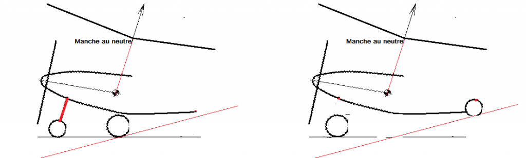

C'est compréhensible sur le "classique", le train "touchant" en premier situé derrière le CdG est... la roulette de queue...
Mais sur train tricycle ? doit-on laisser la roulette de nez (en avant du CdG) toucher en premier ?
 Pourquoi un atterrisseur "tricycle" lui ferait toucher en premier la (les) roue(s) avant, et pas un  "classique" ?
MessagePosté le: Ven 13 Juil - 17:48 (2012)    Sujet du message: Prélancement Répondre en citant
Jean Claude, j'apprends a tous mes élèves de ne jamais poser la roue AV... avant le train principal pour éviter un déroutement du gyro en cas de correction avec un léger vent de travers et c'est ce qui se passe souvent et de bien maintenir cabré le gyro pour éviter de rouler vite a l'atterrissage.
Xaviere
MessagePosté le: Ven 13 Juil - 17:50 (2012)    Sujet du message: Prélancement Répondre en citant
Ah je ne sais pas !
Moi je posais la question :
En centrage avant, atterrissage avec du badin (vitesse de descente optimale par exemple et non posé sur place), doit-on, à la conception de l'atterrisseur, autoriser la roulette de nez (située devant le CdG) à toucher le sol en premier ? (dans la mesure ou vous souhaiteriez la mettre "basse" pour obtenir une assiette à cabrer au décollage).
MessagePosté le: Ven 13 Juil - 17:54 (2012)    Sujet du message: Prélancement Répondre en citant
Jean Claude, j'apprends a tous mes élèves de ne jamais poser la roue AV... avant le train principal pour éviter un déroutement du gyro en cas de correction avec un léger vent de travers et c'est ce qui se passe souvent et de bien maintenir cabré le gyro pour éviter de rouler vite a l'atterrissage. Xaviere
Eh oui !... d'où ma question !
Sur un cierva, c'est plus spectaculaire, ça fini en "cheval de bois" direct...
Parfois même sans que le train principal eu touché en premier s'il y a un peu de vent...
Mais normalement, sur une machine tricycle bien conçue, le pilote ne devrait pas avoir à fournir un tel effort d'attention pour que cela se fasse automatiquement. Non ?
