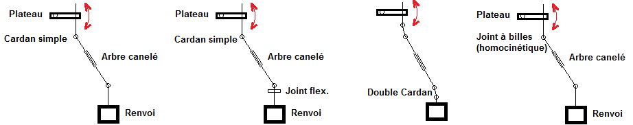

MessagePosté le: Sam 4 Aoû - 07:20 (2012)    Sujet du message: Prélancement Répondre en citant
bonjours jm
a mon avis tous dépend ou tu met ton renvoi d angle
si tu le met au ras du mat ( la c est peut être possible)
ou si tu le met a coté de la poulie comme sur le guépard xj01 ( la il faut demander aux utilisateurs)
car ça dépend de l angle admissible du cardan du haut car plus l angle est fermé ,moins c est possible!
MessagePosté le: Sam 4 Aoû - 09:54 (2012)    Sujet du message: Prélancement Répondre en citant
salut jean mi
pour ma part mon revoie d angle et coller au mat , je pré-lance jusque a 200T rotor horizontal , puis manche arriéré pour les 20 dernier T , pour l'instant je ne rencontre pas de problème mécanique , hormis le jeux dans un des perçage que j ai fais qui traverse la cardan et l'habre cannelé ,le tous et monter en diametre 16, je pense que du 14 aurais suffi largement ,j ai acheter le tous chez prud'homme transmissions
a+ olb13
MessagePosté le: Sam 4 Aoû - 10:19 (2012)    Sujet du message: Prélancement Répondre en citant
Çà provient de ce qu'un joint de Cardan n'est plus homocinétique lorsqu'il est "coudé" . Des efforts énormes d'inertie viennent alors surcharger cette transmission. Pour avoir une transmission homocinétique, il faudrait deux cardans croisés se partageant à égalité l'angle du coude, quelque soit l'angle du plateau.
MessagePosté le: Sam 4 Aoû - 10:22 (2012)    Sujet du message: Prélancement Répondre en citant
Il faut faire comme olb13, lancer à plat 200t puis incliner un peut pour continuer a monter les tours et s'il y a doute sur le fonctionnement du croisillon de cardan supérieur il faut monter un croisillon a double jeux homocinétique, de toutes façon les derniers tours sont ceux qui font souffrir la mécanique.
MessagePosté le: Sam 4 Aoû - 10:45 (2012)    Sujet du message: Prélancement Répondre en citant
Si le giro n est pas équipé avec un flexible, il vaut mieux oublier de prelancer manche arrière, car le cardan va casser un .....jour.
Prelancer a 220tr plat fonctionne trés bien.
