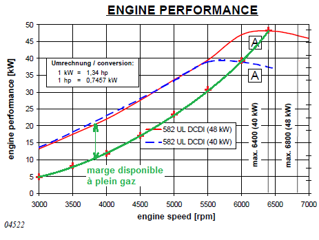

Jean Mi, Cette question a déjà été débattue. Sachant que l'hélice absorbe toute la puissance du motezur à 6500 t/mn, il est facile de tracer sa courbe d'absorption à tous les régimes (en N cube, verte) puis de voir sur la courbe de puissance du moteur (rouge) ce qui reste disponible pour le prélanceur. (ici, le maxi est vers 3500 ) Si tu veux prélancer à 220 t/mn, tu trouves facilement le rapport de réduction.

Jean Pierre, La courbe de puissance que j'ai présenté montre que c'est vers 3500 t/mn qu'il faut tourner avec ce moteur pour disposer du max de puissance pour prélancer (même si on est loin de l'utilisér en totalité ici). Pour moi, c'est ce régime qui doit être le point de départ du calcul des rapports de réduction du lanceur.
Cette courbe montre qu'on pourrait disposer alors de 9,5 à 10 kw à pleine ouverture des gaz. Mais puisque pour atteindre à couple constant les 220 t/mn rotor envisagés il suffit de 3,2 kw (rotor 7,3m x 0,21m), l'ouverture des gaz sera donc la plus faible.
