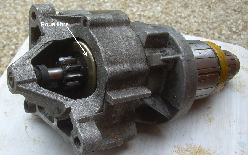

Si c'est exactement le même système que le démarreur, l'arrêt du moteur pendant le lancement aurait dû faire redescendre le pignon, grâce à la rampe hélicoïdale, même sans roue libre. En plus, sur les démarreurs il y a, en général, une roue libre comme on le voit ici.

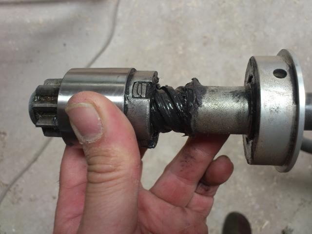

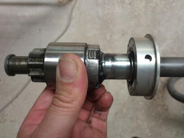

on doit pas parler de la même chose alors !
voila le système du MAGNI
MessagePosté le: Dim 12 Aoû - 16:20 (2012)    Sujet du message: Prélancement Répondre en citant
MessagePosté le: Dim 12 Aoû - 19:47 (2012)    Sujet du message: Prélancement Répondre en citant
La rotation de l'axe helicoïdal entraine le pignon vers le haut .Si la couronne tourne plus vite le pignon redescend de lui meme malgrés une faible vitesse de rotation de l'axe de transmission (coupure des gaz ou désengagement du prelanceur) . On pourrait forcer la manip avec une denture hélicoïdale sur le pignon et la couronne.
