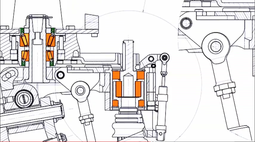

Prélanceur de l'Arrowcopter
Le petit pinion descend à l'aide d'un verin pneumatique et une fourchette pour le prélancement du rotor, il existe une roue libre entre les positions des roulements.
un ressort de rappel dans le vérin maintient le pinion débrayé en position haute durant le vol.

si j'ai un jour le temps le seul truc qui me brancherait c'est de placer les aimants permanents sur la couronne et des bobines autour de la couronne et de faire un moteur brushless intégré à la tête de rotor sans transmission .... il en coulera de l'eau dans le lac avant que je fasse cela
bonne soirée à tous
c est un peu ce systeme que tu voudrais mettre en oeuvre ?

y'aura un "Bendix" pour descendre la couronne d'électro-aimant afin de "débrayer" le moteur ?
