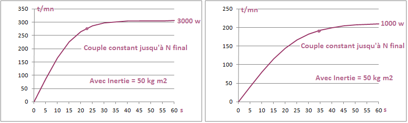

Il n'y a aucune nécessité d'un surcouple à bas régime: le temps mis pour atteindre 90% du régime maxi avec un couple constant  reste raisonnable avec nos inerties habituelles. Ci-dessous avec rotors identiques mais puissance de prélancement très différente.

Tes courbes sont intéressantes, tu es sur un couple de 100 mN ?

Jean Claude, d'après le couple constant de 100Nm, à 10 t/mn ça demande seulement 100 watts !
Ces 100 watts (ou 200 si on veut ) peuvent être fournis par la batterie 12V à un petit moteur avec réducteur pendant quelques secondes ?
