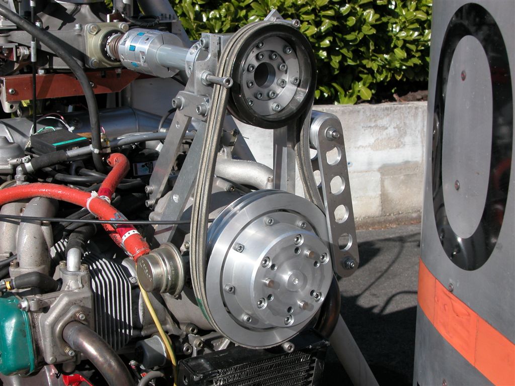

Patrick,  l'embrayage  ne coûte, dans cette transmission à courroie, que le poids du système de galet tendeur:  Simple, économique, léger sont les critères d'une bonne solution.

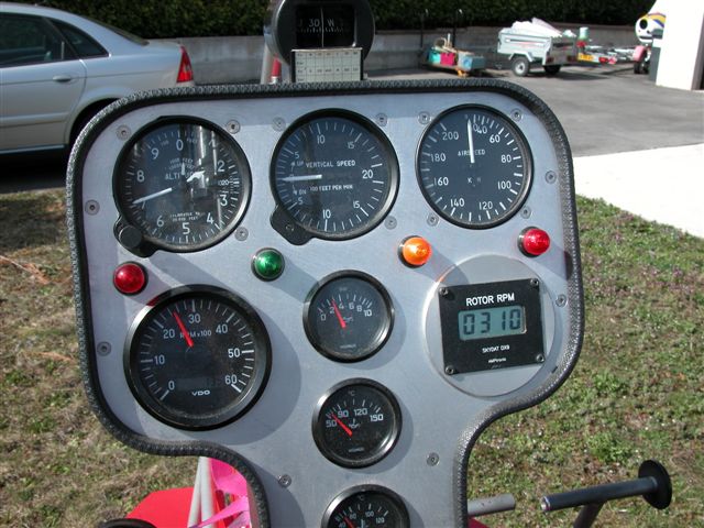

Une photo des compte-tours pour un essai de prélancement
moteur 912S  à 2500t/mn
rotor 8,7m profil AVERSO (Le pas est de 1°50' depuis l'intrados montage fixe)   à 310t/mn
prélancement testé jusqu'a 360t/mn moteur 2900t/mn
rapport  env. 1:8
Il y a largement de la puissance à bas régime!!
avec 2 courroies kevlar

Bonjour René
Superbes photo !
Rassures Xavier. Précises lui quand même que ces chiffres là, c'est avec un "pas" bien plus petit que le sien !

Bonjour René
Superbes photo !
C'est le même "pas"  1°50' depuis l'intrados   (corriger)

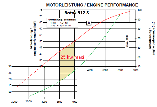

René,
D'après les courbes de puissance du 912 S (100 ch) il dispose d'à peu près 25 kw entre 3500 et 4000 t/mn.
Les valeurs que tu obtiens m'étonnent néanmoins. Peux-tu me préciser le régime et le poids en vol, avec ce même pas ? Merci
