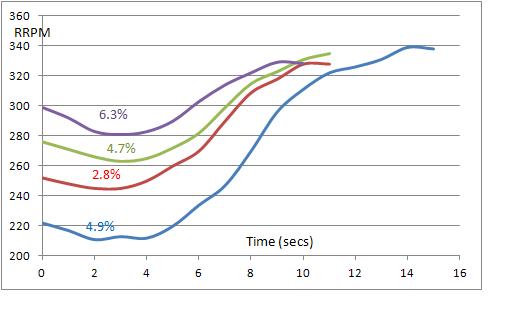

Je l'ai fait il ya quelque temps. Ces graphiques montrent de temps pour décoller pour différentes vitesses de pre-rotation.

Mike, Bravo et merci pour ces enregistrements. Extrêmement intéressants. C'était un Magni 100 ch à pleine charge?
Plein gaz dans tous ces cas?
1 seconde de roulage de gagnés seulement entre un lancement 250 t/mn et l'autre à 300 t/mn ?
Tu as une idée précise de ta vitesse au badin au lever des roues principales?
Merci
MessagePosté le: Ven 16 Nov - 17:04 (2012)    Sujet du message: Prélancement Répondre en citant
JC
Il s'agit d'un très vieux M16 914 N ° de série 1697072.
Les données ont été prises sur un terrain en herbe avec une légère pente vers le haut et peu de vent. Gyro 270 kg, le carburant, l'huile et l'eau 40 kg, moi 80 kg.
J'ai essayé de voir quel est l'impact de pré-rotation sur la distance de décollage. Je n'avais aucune méthode pour mesurer la distance J'ai donc filmé les décollages et mesuré le temps sur le film. L'indicateur de vitesse sur le Magni est très imprécise.
Ces données sont très approximaitive.

Ce graphique
montre, ce que la plupart d'entre vous connaissent déjà. - Une pré-rotation rpm  plus élevé réduit le temps de décollage (et  distance).
Il montre aussi qu'il prend 5 à 6 secondes pour rétablir le régime perdus pendant l'accélération initiale.
