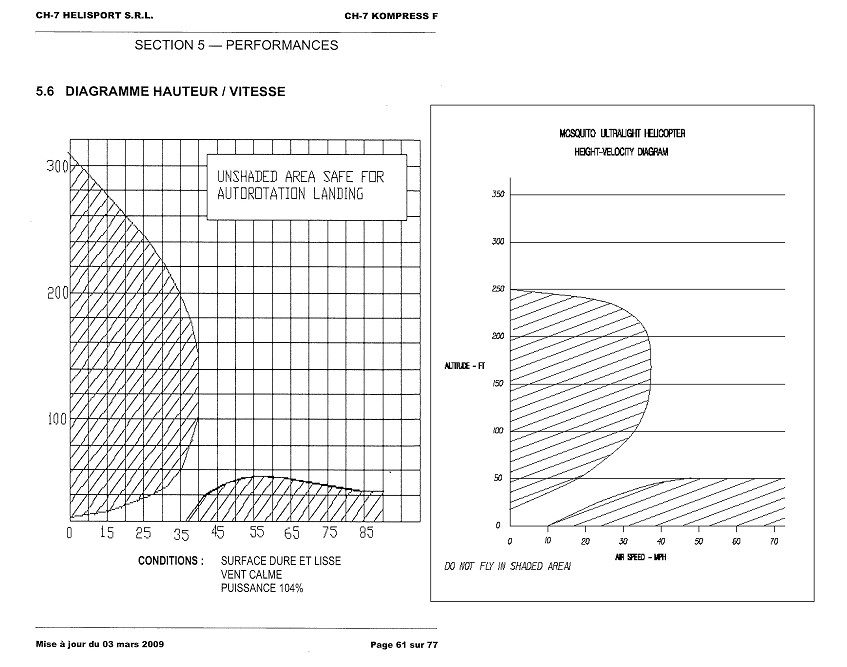

Raymond voici les diagrammes H/V du Kompress et du Mosquito ;
Tu peux remarquer qu'il n'y a aucun risque à se retrouver à haute vitesse dès une quinzaine de mètres...

Oui Rotor, le diagramme H-V d'un hélico, une machine dont la sustentation est garantie quelque soit V... sauf en cas de panne moteur ou, dans ce cas, seul H permettra d'obtenir V si, au départ V fait défaut. Malheureusement, sur autogire, il faut V minimale pour sustenter en palier (environ quarante à l'heure) et une autre V, plus élevée malheureusement, pour prétendre monter. Or, en aviation comme en giraviation ou en aérostation, on débute un vol lorsque on peut prétendre monter au delà de quinze mètres. Pour l'hélicoptère, Bobcat, très justement d'ailleurs, a expliqué que le décollage dépendait de la puissance disponible, et non de la vitesse, que comme cette puissance disponible était maximale pour un certain gradient de vitesse, on cherche donc à atteindre ce gradient avant de monter. Sur autogire, cette vitesse a atteindre est aussi celle de puissance de sustentation maximale, c'est la vitesse donnant le meilleur taux. Le sujet est prélancement, on ne va pas revenir sur ce qui devrait se passer au delà au delà du décollage des roues. Sur le prélancement, il fut déjà dit qu'il y a deux exploitations possibles : Celle du surégime qui donne un départ sauté, ou celle d'un prélancement efficace qui garantie le régime rotor à celui minimal du vol... celui là même qui vous permettra donc de monter sitôt l'envol... à condition d'avoir la vitesse bien sûr.
En imaginant que la deuxième partie du diagrame soit celui d'un autogire type Bensen, il vous viendrait à l'idée de voler à quarante mph et un mètre du sol ?
