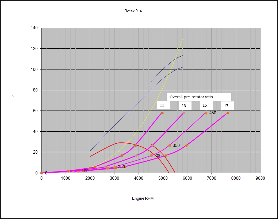

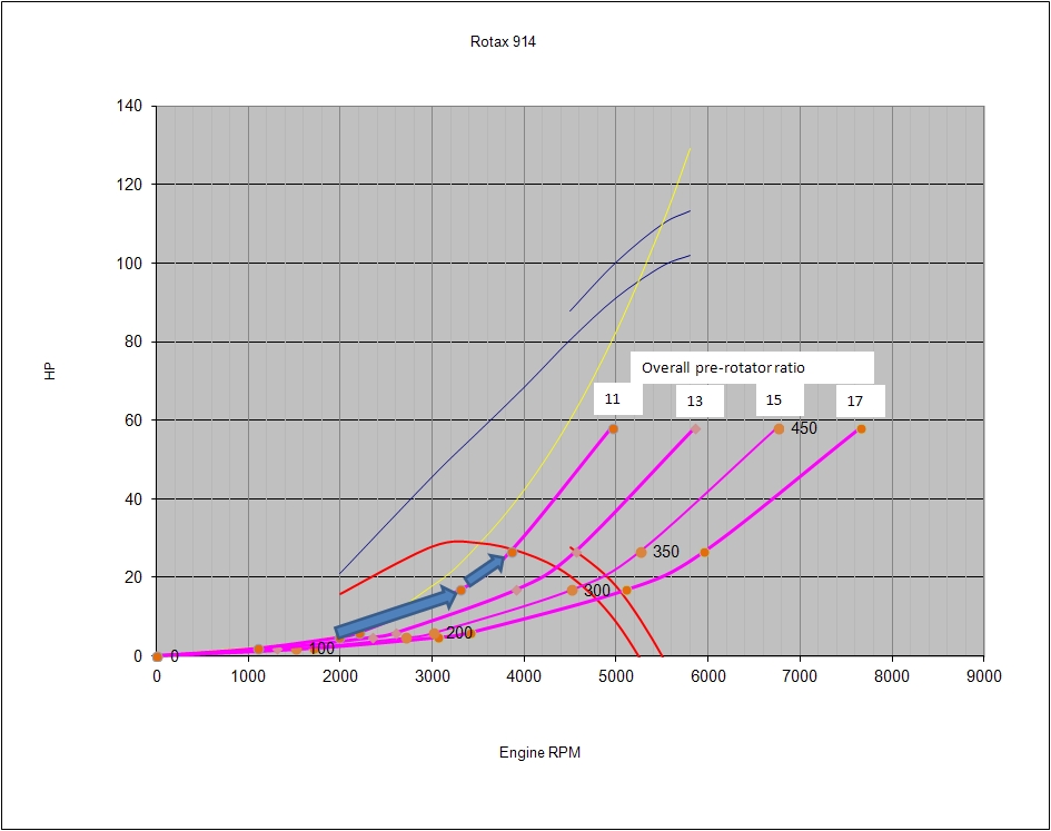

Voici un graphique montrant la courbe de puissance 914 (bleu), une superposition d'une hélice à pas fixe (jaune), la puissance disponible pour  pré-rotation (rouge) et la courbe de puissance requis pour différents rapports pré-rotateurs (mauve) ces courbes sont pour une accélération très lente du rotor.
Le standard ratio pour Magni est d'environ 11. Le graphique montre que si je fais une pré-rotation  à 300 tpm et continuer à ouvrir les gaz, avec le pré-rotateur engagé, le régime moteur s'élèverait à environ 3900 tours par minute seulement. Le gyro accélérer très lentement.
Si je choisis un ratio de 17. Je ne serais pas en mesure d'ouvrir les gaz rapidement parce que l'inertie du rotor exigerait un couple trop important pour l'accélérer à la même vitesse que le moteur.
La réponse semble être un rapport variable ensemble de poulies que l'on trouve dans n'importe quel scooter.
Cela me permettrait de pré tourner à 300 tours par minute avec un rapport de 11. Avec peu ou pas de poussée de l'hélice. Ensuite, ouvrez la manette des gaz tout en augmentant le ratio à 17, en gardant la vitesse de rotation du rotor à 300 et qui permet au moteur d'atteindre 5200 avant de relâcher les freins.
L'accélération initiale pourrait être engagée avec la pré-rotateur (avec la roue avant sur ​​le sol) et une fois que le rotor est supérieure à 300 tours par minute, le bendix serait dégager,  le pré-rotateur  peut être débrayé et le moteur allait trouver son plein régime.
Évidemment, il aurait besoin d'avoir une sorte de contrôle automatique pour maintenir la vitesse de rotation 300, je doute que cela serait possible pour le pilote moyen de le faire manuellement.
Mes questions sont donc
"est-ce faisable"
et
"si non, pourquoi pas"

Mike,
1) La courbe rouge ne tient pas compte du rendement de la transmission (-15% environ)
2) Les courbes mauves sont établies pour un gyro à l'arrêt. Mais à 10 m/s par exemple, le couple absorbé par le rotor pour 300 t/mn, sous une incidence de 24°, n'est plus que 4 kw (au lieu de 18 kw), à cause du flux d'air traversant. A tenir compte dans l'évaluation d'accélération du régime.
3) Hélas, la portance (260 kg inclinée à 24°) produit le délestage de la roue avantdirectrice, et elle ne peut plus s'opposer au couple de lacet. Au contraire la roue arrière d'un train classique n'en serait que mieux appuyée.
