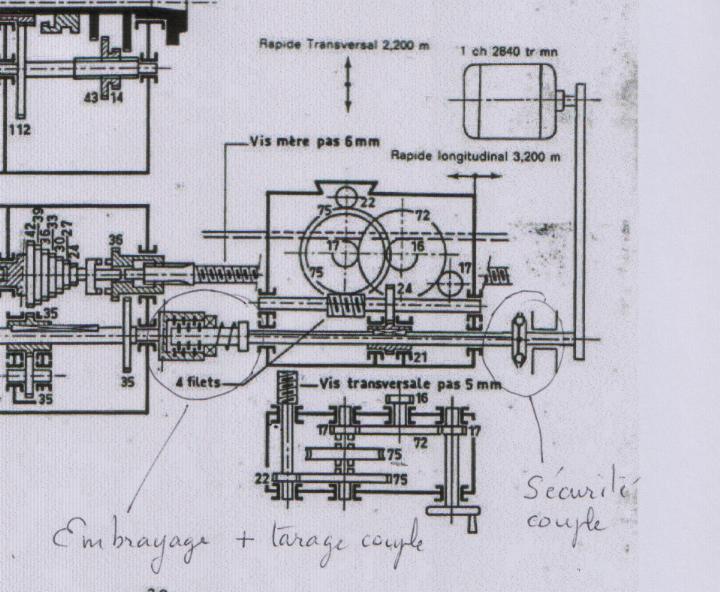

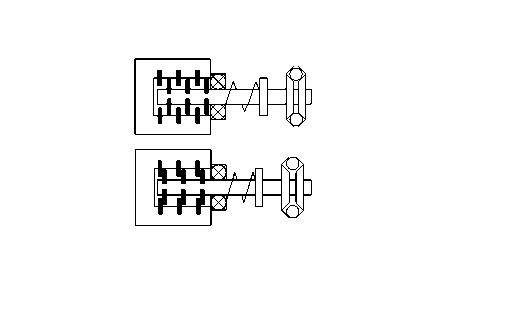

gma vous avez écrit"Dans le deuxième système, plusieures billes sont maintenue au point bas d'une piste circulaire pentée via un ressort taré au couple. Quand le couple excède celui de tarage, les billes montent la pente et écartent les deux flasques constituant le limiteur. L'un des flasques est relié à l'embrayage commandant le mouvement... il débraye donc, proportionellement à l'excès de couple transmis. "Avez-vous un schéma montrant comment cela fonctionne? Ma compréhension de votre description est que les billes à ressort doit tourner à la vitesse de l'arbre entraîné pas la vitesse de l'arbre moteur. Cela donnerait un limiteur de vitesse. Une vitesse excessive du moteur entraînerait de frottement (chaleur) entre les deux surfaces d'embrayage. Ai-je bien compris?
Un croquis du système décrit, tel qu'exploité sur le tour Ernault (HES) "Cholet" type 400 à 550 avec avances rapides.
Sur cette machine, le système "sécurité couple" (avances rapides) débraye le système "embrayage" (avance travail) par poussée sur la barre d'entraînement (la compression du ressort est réglable et permet un réglage du couple de désengagement... et couple d'entraînement en avance "travail"). Ce système évite un échauffement excessif de l'embrayage multidisques lors des dépassement de couple, il permet en outre un engagement et désengagement sans à coups dans la transmission.

Je ne comprends pas.
Ma compréhension de votre dessin, c'est que lorsque l'arbre d'entraînement accélère les boules dans le "couple securité" ce déplace ver l'exterier et pousse l'arbre vers la gauche. Ceci comprime le ressort et vient en prise de l'embrayage à disques multiples.
Dans la réalité (le croquis constructeur est légèrement inversé dans la représentation de l'embrayage), l'écartement des billes (sous l'effort et non sous l'effet centrifuge puisqu'elles sont bloquées sur un diamètre donné), pousse la barre de chariotage vers la boîte d'avance qui comprime le ressort et écarte en même temps le plateau d'embrayage (débraye). C'est donc bien l'augmentation du couple au delà de la valeur donnée par le ressort qui débraye le système. Ce montage, sur la machine "Cholet" permet de commander l'avance rapide avec le moteur électrique dans un sens quelconque et sans avoir à débrayer l'avance travail imposée par la boîte d'avance auquel l'embrayage est lié. Ici, le couple du moteur électrique est supérieur à celui donné par le ressort.
Si le tarage ressort est insuffisant, l'entraînement du moteur électrique par la boîte d'avance suffit à "débrayer", il n'y a pas ou plus d'avance travail. Si le tarage du ressort est exagéré, l'avance travail domine, le moteur électrique n'est pas assez puissant pour entraîner rapidement les chariots.
En transposant au cas autogire, le moyeu hélice est ''coté boîte d'avance'' , le rotor serait coté ''moteur électrique''...
De ce fait un excédent de couple coté rotor débrayerait le prélanceur tandis qu'un excédent de couple venant du moteur serait transmis.
Sur le tour, le système est réversible (2 sens d'avance)... un couple de freinage excessif débraye donc aussi l'entraînement de la boîte d'avance (avance rapide dans le sens opposé à l'avance travail).
Le même système sur autogire conduirait donc à un débrayage automatique dès que le rotor tend à propulser le prélanceur... Le pilote n'aurait donc plus la charge du prélanceur et de sa commande. Juste un frein et cela suffit (c'est freiné ou entraîné).
Mais comme dit Claude, faudrait construire spécifique, sur le tour c'est coef 10 au moins... donc ça plombe un max. Ce système ne connaît qu'un défaut... Celui de faire croire aux mécaniciens "en herbe" qu'en modifiant le tarage du ressort ils vont pouvoir augmenter la puissance de l'avance travail (alors qu'il y a une molette d'effort sur le tablier !)... Ce qui condamne de fait l'avance rapide. Mais c'est une autre histoire qui ne remet pas en cause l'ingéniosité de ce dispositif qui confie à l'embrayage les fonctions roue libre et limiteur de couple en un seul système.

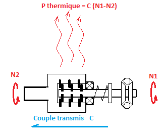

Mike,      Quelle que soit la "combine" actionnant l'embrayage,  la puissance calorifique à évacuer  pendant le glissement sera toujours P = C. (N2-N1),   C étant  le couple transmis, et (N2 - N1) étant le glissement.
