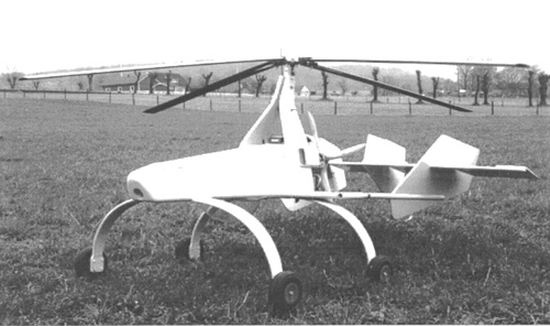

Le système préconisé par Bobcat  existe au moins en prototype : c'est un gyro drone suédois a vocation militaire, la plateforme de lancement est une petite remorque tractée par une jeep, cette plateforme est pourvu en surface d'un plancher sur lequel est arrimé le gyro sous ce plancher tout un dispositif motorisé ( pas électrique ) le rotor est pré-lancée a très grande vitesse puis le dispositif déverrouille l'arrimage et le gyro saute comme un ballon vous imaginez la suite, ce gyro est de la taille de nos monoplaces avec un énorme empennage horizontal...j'espère ne pas avoir dévoilé un secret Shocked
Je profite de l'envoi de ce message pour souhaiter a tous     UN JOYEUX NOËL Okay
MessagePosté le: Lun 24 Déc - 02:14 (2012)    Sujet du message: Prélancement Répondre en citant
Et bien tu vois ! Il y a des "gensse" qui ont le même genre d'idée que moi..... Et je suis sur que le prix de revient d'un prélanceur de campagne est inférieur à celui d'un prélanceur emmbarqué.... Mr. Green
En plus, le "suédois " à un look  sympa...
