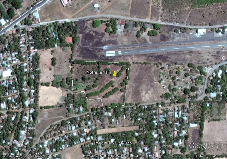

Tiens JeanMi je vais enfoncer le clou,
J'ai acheté un terrain en ville de 3,3 manzanas (plus ou moins 2,3 hectates) pour 40000$ avec l'euro à 1,3 $.
c'est constructible avec eau et elec. le permis de construire pour n'importe quoi c'est entre 50 et 100 $ sans fournir aucun plan
tu dis je veux un permis de construire et tu payes. Les taxes qui correspondent au foncier en France pour mon terrain j'ai négocié 15$/an. lol
tu veux construire une maison sympa 100m2 ? Tu l'as pour grosso modo 6 à 8000€. etc etc...
Encore plus fort, je suis a coté de l'aéroport dont j'ai parlé au dessus. avec accès direct. Very Happy
