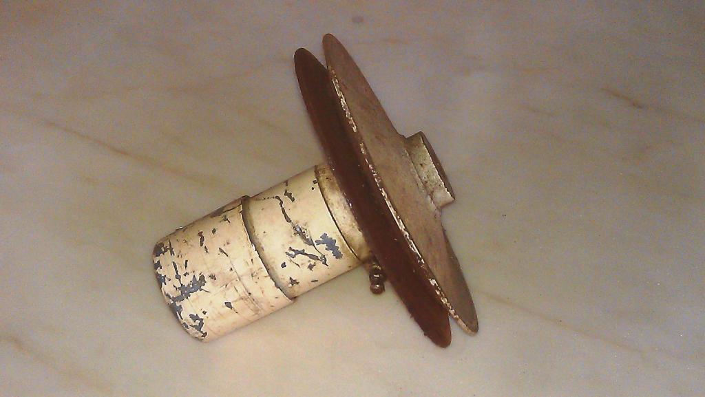

Pour augmenter le nombre de tour au pré-lancement,  j'avais imaginé monter ce genre de poulie à diamètre variable.
Cette poulie était montée sur une rectifieuse à tambour de frein, plus on tendait la courroie, plus les flasques s'écartaient, plus le mandrin tournait vite.
Petite explication: il s'agit de deux demi-flasques comprimées par un ressort, la tension du ressort s'effectue pa une vis située sur le tube arrière.
Je pense utiliser ce système pour pré-lancer mon gyro, je ferai des essais avec cette poulie afin de déterminer la tension nécessaire, ensuite je fabriquerai une nouvelle en alu avec la tension du ressort idéale.
Quelqu'un d'entre vous a il déjà testé ce système ?
On ne peut pas changer  la vitesse de pointe d'une voiture avec un rapport de boite supplémentaire. Seul de dernier rapport compte. C'est pareil avec un prélanceur au point fixe. Un variateur peut raccourcir le temps de montée en régime, mais pas le régime maxi.

Bonjour Jean Claude,
On ne peut effectivement pas changer la vitesse de pointe d'une voiture, elle à effectivement plusieur rapports, essaye d'atteindre cette vitesse max en première, ou alors démarrer en 5 ème ???
Pour ce qui est du prélenceur on ne démarre pas en 5ème, on a un compromis, une moyenne.
Par expérience, sur des voitures de compétition, les rapports de boite changeaient suivant les circuits, vitesse de pointe également. de grandes ligne droites demandent de long rapports, des circuits sinueux demandent des rapports plus court.
Mais non, Thierry.  Le rapport choisi par les constructeurs pour le prélanceur n'est pas un compromis entre une bonne accélération et un bon régime de pointe. C'est celui permettant d'atteindre le plus haut régime rotor  (cas du lancement habituel au point fixe)
Atteindre le régime en dix secondes de moins  n'intéresse personne. C'est seulement le régime de pointe qui est recherché, pour un minimum de poids.
