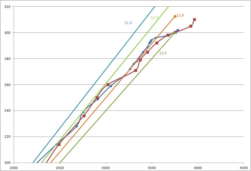

L'autre jour, le vent était calme pendant quelques heures donc j'ai fait un pré-rotation à 300 tours par minute et filme les tachymètres pour voir si le Magni pré-rotateur glissé à cette vitesse.
voici le résultat.
Ce graphique montre 2 pré-rotation à 300 tours par minute. Tours du moteur par rapport à un régime rotor. Les lignes droites sont des rapports de démultiplication fixes passant par zéro zéro.
Commentaires???

Glissement raisonnable semble-t-il.
MessagePosté le: Mer 16 Jan - 21:49 (2013)    Sujet du message: Prélancement Répondre en citant
Il fonctionne bien, ce prélanceur ! Mike, puisque tu as filmé, est-ce que tu peux indiquer l'évolution de la variation de tours rotor après avoir laché le prélanceur, au moment où tu mets gaz, jusqu'au moment où tu as acquis le régime quasi nominal en montée initiale ? Est-ce que le rotor commence par perdre des tours et combien pendant les premières secondes durant lsquelles l'appareil s'élance ? J'avoue que sur une piste en herbe bosselée, à ce moment là je regarde pas le tachymètre !

Je pense qu'au-dessus de 300 tpm les courroies se glissera bien. C'est une bonne indication pour moi de continuer mes tests avec le décollage style Birdy/gma avec les courroies qui glissent.
J'ai déjà posté sur le forum un graphique qui montre la décélération du rotor après la libération de la pré-rotateur . Noter que j'ai le 8.2m rotor

Bonjour Mike,
En gros, on perd 5%, mais avec le Magni, tu continues de prelancer manche arrière.
Sur ma machine, je prelance rotor horizontal ,ensuite manche arrière et plein gaz: je dois perdre 2% de plus, a mon avis.
Sincèrement, je ne pensais pas perdre autant.
Encore merci pour tes essais, c est du concret, si tu vois ce que je veux dire!!

Oui 5% est probablement correcte.
Ces tests sont très approximatives (pas vraiment du concret  Rolling Eyes ) parce que je j'enregistre les indications d'un tachymètre de précision et de rapidité douteuse. Avec Excel, les résultats semblent précis, mais ils ne sont qu'un ordre de grandeur.
J'aurais dû dire que la technique de décollage utilisée était manche arrière à 100 tpm pendant la pré-rotation et pendant le décollage. Je dois aussi ajouter que les tests de décollage ont été fait en solo pas à la masse maximale.

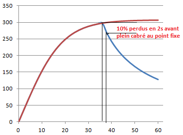

Certains "Cardans" n'aiment pas les couples transmis avec des angles excessifs. C'est pourquoi la pleine puissance du prélanceur n'est appliquée que sur le rotor horizontal. Il doit donc être débrayé avant de mettre le manche à fond arrière. C'est 10% environ de régime perdu en 2 secondes,  avant de commencer à rouler. Ensuite le régime continue de baisser (moins vite) et ne peut remonter que lorsque la vitesse de roulage dépasse mu =0,1 (pour un rotor cabré à 25°)

Je suis d'accord pour le problème des cardins, c'est l'une des raisons pour lesquelles j'ai aimé la solution hydraulique. Comme vous le savez le Magni a l'arbre flexible que je trouve très efficace avec peu de pattinage à 300 rpm. Je n'ai donc aucune raison de la changer.
Je suppose que votre valeur de 10% rpm perdu en 2 secondes est théorique et considère le rotor est à l'horizontale.
Mes courbes montrent ce qui se passe avec le rotor incliné vers l'arrière et plein puissance (et donc l'aide de flux de l'hélice) en même temps que les freins sont desserrés. Alors que d'environ 5% de perte en environ 3 secondes. Mais je dois aussi ajouter que ce fut avec un pilote de 70 kg seulement, donc l'accélération est supérieure que à masse maximale.
Cela signifie que vos calculs sont assez réalistes.
MessagePosté le: Ven 18 Jan - 16:34 (2013)    Sujet du message: Prélancement Répondre en citant
 Mike,  Les 10% que j'ai mentionnés sont pour les rotors lancés à plat. Ils s'ajoutent à  ceux que vous avez mesurés.
