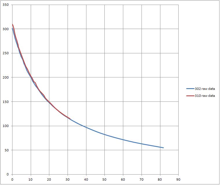

J'ai dit auparavant que je montrerais les données que j'ai enregistrées au cours de la decceleration de mon rotor.
Pour ma rotor Magni de 8,2 m j'ai enregistré le decelleration du rotor de 302 tours par minute et 310 tours par minute. Les données brutes donne une courbe assez lisse.

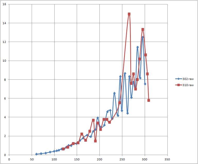

J'ai utilisé Excel pour calculer la traînée du rotor et donc la puissance nécessaire pour accélérer le même rotor . Les résultats sont très peu impressionnant parce que le tachymètre n'est pas instantané et parce que j'ai utilisé les données d'une vidéo.

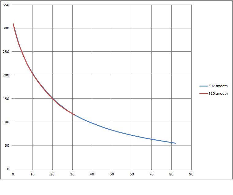

J'ai utilisé Excel pour «lisser» les données et créé un polynôme d'ordre 3 pour correspondre aux données.

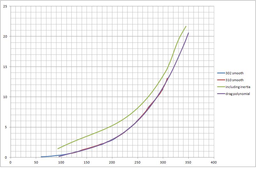

J'ai utilisé ces données lissées, puis calcule la puissance nécessaire à chaque vitesse due uniquement à la traînée aérodynamique et ajoute ensuite la puissance nécessaire pour accélérer l'inertie (en utilisant 206 kg.m ²) du rotor en utilisant l'enregistrement de l'accélération réelle du rotor.
Les résultats sont très proches de celles calculées par JCD mais montrer la limitation de l'utilisation d'une vidéo pour enregistrer des données.
