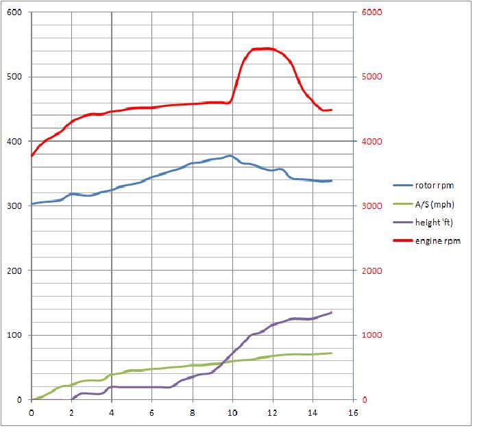

Aujourd'hui le ciel étai dégagé pour quelques heurs donc j'ai essayé a Birdy/gma décollage avec le vidéo.
Premier problème, il faisait vachement froid (1°)
Deuxième problème, le piste est 23/05 et le soleil était bas dans le ciel et les instruments était illisible a cause de les reflets sur les verre.
J'ai réussi, mais il faisait très, très froide.
Troisième problème, quand j'ai "uploaded" le film, le format a changé, donc le film est écrasé.
Le graphique montre le data sans lissage.
Commentaires???
