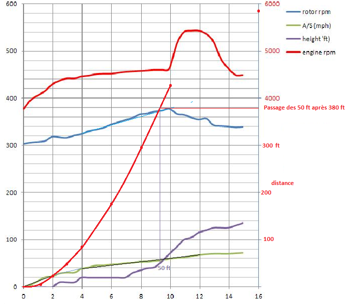

Bravo Mike, pour tes enregistrements !  Et merci de nous les faire partager.   As-tu tracé ces courbes à partir  de l'analyse de la vidéo ?
D'après ce qu'on voit, le passage des 50 ft (15 m)  s'est fait après 380 ft (115 m) de distance.
Il serait bien de faire le même enregistrement (vitesse, hauteur, régime, moteur, régime rotor) avec prélanceur désengagé normalement à 300 t/mn pour comparer.
Très, très intéressant. Il y a beaucoup d'enseignement à en tirer)

Mike, c'est très intéressant, peux tu décrire (en anglais si tu préfères on essaiera de traduire pour les non-anglophones - Girodreamer, c'est pour toi !) les actions que tu as effectuées et les difficultés rencontrées ?

Oui le data vient de la vidéo.
Je pense que tu va trop vite JC. La courbe de hauteur montre que le décollage n'était par beau à voir et c'était que la troisième fois que j'ai essayé de faire ce type de décollage.
J'ai fait le pré-rotation et la premier second avec le disc plat, la prochaine fois je vais faire avec la manche en avant comme recommandé par Birdy.
Il y avait un vent à traverse assez fort et très variable et je pense que jusqu'à 3.5 secs le changement d'altitude était peut-être  le terrain.
A 2.0 secs j'ai l'impression que j'ai avancé la manche, parce que la vitesse rotor diminue et la vitesse air augmente. Si j'avais gardé la même assiette, je pense que le décollage aurait été plus court.
Je pense que j'ai quitté le sol a 3.5 secs avec un palier jusqu'à 7 secs et 50 mph (ma vitesse de monté solo).

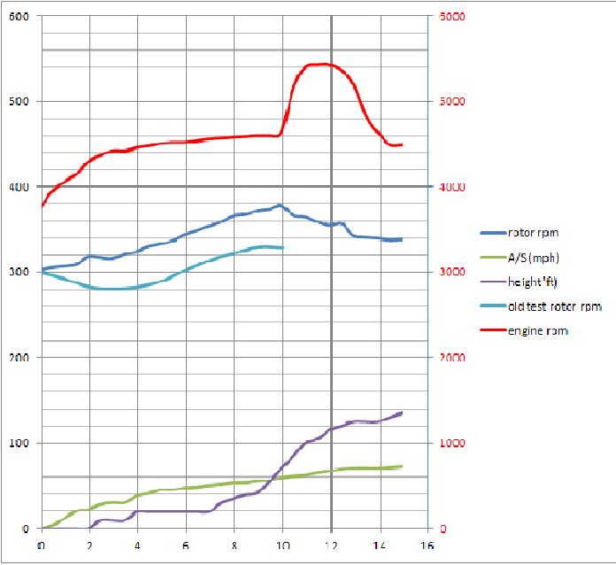

J'ai ajouté une courbe de rpm rotor d'un autre test avec décollage classique d'un autre jour.

Aujourd'hui le ciel étai dégagé pour quelques heurs donc j'ai essayé a Birdy/gma décollage avec le vidéo. Premier problème, il faisait vachement froid (1°)
Deuxième problème, le piste est 23/05 et le soleil était bas dans le ciel et les instruments était illisible a cause de les reflets sur les verre.
J'ai réussi, mais il faisait très, très froide.
Troisième problème, quand j'ai "uploaded" le film, le format a changé, donc le film est écrasé.
Le graphique montre le data sans lissage.
Commentaires???
C'est bien Mike !
Questions :
-Pourquoi ne pas quitter le sol à t=6s au lieu de t=2s ?... Le comportement de la machine au roulage ?, l'état de la piste ?
En vue d'adopter une pente constante de t=6 à t=14...
Visiblement, c'est à 350 tr/min que la sustentation de votre rotor est garantie.
-Pensez vous exploitable le prélanceur jusqu'à ce régime (sans vent hein !) ?

Mike,      Ce que j'ai montré, c'est qu'on peut obtenir  la distance parcourue par rapport à l'air, en utilisant  ta courbe vitesse (anémomètre).  Bien sûr, tout dépend de la précision de tes instruments, mais des comparaisons intéressantes de distance de passage des 15 m pourront être faites, et pourront chiffrer l'importance de l'amélioration.
Il sera important d'établir en référence les mêmes courbes d'un décollage normal prélancé à 300 t/mn

Je ne sais pas ci j'ai quitté le sol à t=2, t=3.5 ou t=7 (come j'ai dit, je ne suis pas Chuck Yeager) Cool  . J'ai écrite hier que j'ai pensais que c'était le sol qui monte, mais ce matin je suis moins sur. Faut que je retourne regarder la pente à cet endroit.
Par expérience je pense plutôt 340 tours solo mais c'est un détail, l'ordre de grandeur est la.
Je ne suis pas sure que je comprendre ta question vis-à-vis le prélanceur, j'ai relâché le prélanceur a 380 tours. Nous savons que le prélanceur Magni glisse au delà de 300 tours.
JCD
J'ai écrite que c'étais sans turbo mais à 4500 tours le turbo donne rien de toute façon. Par contre l'essaye que j'ai faite avant avec prérotation classique a 300 tours était avec turbo.
L'enregistrement du data avec le camera n'est pas un bon solution. Est-ce qu'un gps peu être assez précises?
