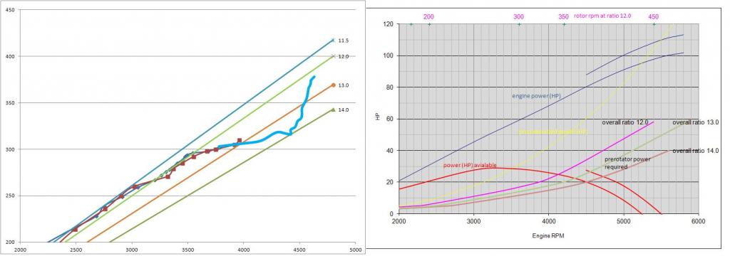

Ici les graphique que j'ai déjà montré mais avec l'impact de ma denier exploit.
Le premier montre que ma 914 pendant un décollage Birdy/gma avec rotor 8.2m Magni ne dépasse pas plus ou moins 4500 rpm et ca corresponde bien avec le théorie de la distribution de puissance donné dans le deuxième graphique.
Je pense aussi que ce travail suggère que il faut augmenter le ratio vers 13, 14 et amélioré mes freins.

Le rapport de réduction du prélanceur est à revoir, il n'est pas normal d'avoir à compenser un couple de renversement alors que le rotor est désormais à son régime nominal (fin du décollage). S'il en est ainsi c'est que le moteur propulse le rotor au delà du régime nominal... C'est donc un vol en régime hélicoptère que vous faites. Il faut quà régime maxi moteur le prélanceur n'excède pas le régime nominal à la masse minimale (360 tr visiblement pour votre rotor). Pendant le roulage vers 50 mph, vous devez sentir la nécessité de moins compenser le couple... Le prélanceur fourni de moins en moins de puissance au rotor... Et les sous vètements seront moins humides...
