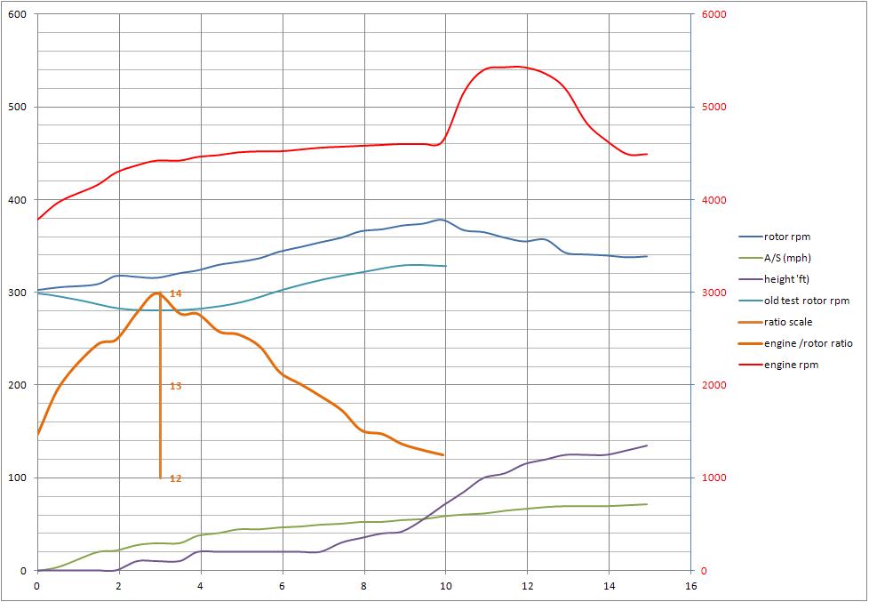

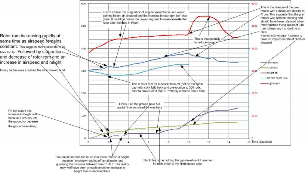

Je suis toujours sur mon dada
J'essaye à comprendre mieux ma décollage "Birdy/gma" pour amélioré la prochaine.
J'ai fait ceci pour moi et le forum américain, est ce que, si traduite, ca peu aidé les participants de ce forum?
J'ai aussi ajouté le rapport entre les tours moteur et tours rotor parce que je voulais savoir à quelle moment le glissage des courroies a changé pendant l'accélération.
Commentaires??
