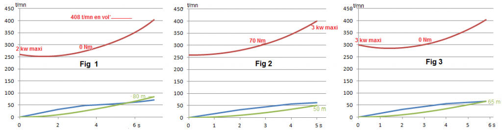

Voici mes simulations extraites de mon tableur pour observer les raccourcissements du roulage et du passage des 15 mètres:
Conditions du calcul: rotor 6,3m x 0,18 m pitch aérodyn: 3,5°  Moyeu cabré à 24°.  Roulage accéléré à 4,5 m/s2 de t = 0 à 2s, puis 3 m/s2  jusqu'à mu constant = 0,15.
Fig 2: Couple prélanceur maintenu constant jusqu'au  décollage, soit 3 kw à ce moment.  Fig 3 : prélancement à 3 kw au point fixe désengagé au roulage.
Elles montrent des distances, à puissance maxi de prélanceur identique, peu différentes.
Tes essais permettront peut-être de confirmer ou infirmer ces conclusions fondées sur un calcul totalement théorique.

Merci JC
Des  questions/clarifications,
1) La ligne bleu est la vitesse et la ligne verte le distance?
2) Tu considère que ton gyro à quitté le sol à 408 t/min??
Très intéressant mais il faut que tu prépare la même chose pour mon M16 Wink  et nous pouvions comparer nos résultats Okay .

Philippe,   Wouahoo, original ! Pour contrer le couple de lacet, il faudrait transmettre vers le rotor par la roue principale  la plus rapide avec un différentiel à cliquet, non?
Mike,   Oui, courbe verte = distance en mètres,    bleue= vitesse en kilomètres/heure.  Désolé d'avoir omis ces unités sur les échelles.  Conditions de décollage atteintes à 408 t/mn - 10 t/mn à 30 t/mn (pas critique pour des comparaisons).  Continue de nous faire partager tes expériences sur le forum. Merci.
J'ai rentré tes données dans ma simulation. Plus compliqué parce ta poussée d'hélice est altérée de 30 % à cause du lanceur. Il apparait dans ce cas que la vitesse de roulage est en retard sur le régime rotor. Les conditions de décollage sont alors atteintes vers 50 km/h, mais au second régime.  Je vais refaire une simulation avec moins d'incidence rotor pour voir (accélération plus lente du rotor, et plus rapide du roulage)

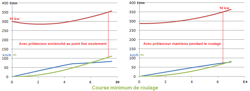

Bonjour Mike.
Voici les résultats de mes simulations de course au décollage avec lancement prolongé (comparées avec celles avec un lancement au point fixe). Ils tiennent compte de la baisse de poussée hélice due au prélèvement de puissance pendant le roulage, et d'un rapport de réduction modifié pour conserver la même puissance maxi prélanceur à 350 t/mn au lieu des 300 t/mn du point fixe. Ceci explique que le début du roulage ne s'effectue pas à 300 t/mn, mais à 287t/mn.
MessagePosté le: Jeu 7 Fév - 16:17 (2013)    Sujet du message: Prélancement Répondre en citant
Comment expliques tu l'inflexion à la baisse de la vitesse et avec une accélération plus faible au bout de 5 secondes dans le graphique de gauche ? A ce stade  j'aurais davantage l'impression que la machine accélère davantage au contraire, le manche commençant à être plus à plat...

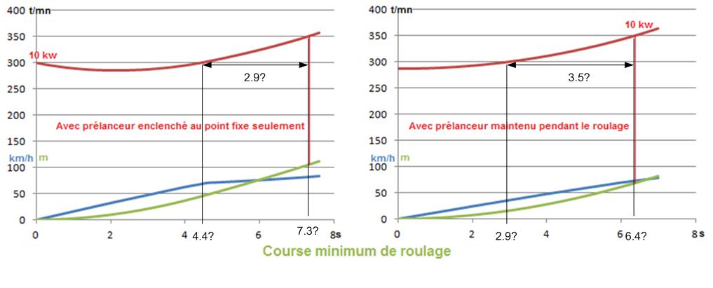

MessagePosté le: Jeu 7 Fév - 16:59 (2013)    Sujet du message: Prélancement Répondre en citant
JCD
Comment tu explique que sans l'aide du pré rotateur il faut 2.9?? secs pour allez de 300 à 350 tours mais avec le pré  rotateur il faut 3.5 secs???
Intuitivement ça me semble par correct mais peut-être c'est vrai.
Intéressante, merci
MessagePosté le: Jeu 7 Fév - 17:22 (2013)    Sujet du message: Prélancement Répondre en citant
Bonjour Jean Marc
Ce que j'ai demandé à la simulation c'est l'accélération initiale maximum permise par la poussée diminuée de la trainée rotor, limitée toutefois à Mu = 0,15 (toujours manche au ventre) Ainsi la course est la plus courte. L'inflexion est le passage à la deuxième condition.
Dans la deuxième simulation, la précocité du régime rotor, associée à une plus faible accélération du roulage, ne permet pas d'atteindre la deuxième condition.
Mike, L'accélération du rotor est produite par l'addition couple du lanceur + couple aérodynamique provoqué par la translation.
Avec le prélanceur engagé : - L'accélération initiale du roulage est plus faible et le couple aérodynamique est donc moins fort. Malgré çà, la vitesse de translation correcte ne serait atteint qu'après celle du rotor. L'incidence est donc réduite à 18° pour obtenir la bonne vitesse de translation (75 km/h) en même temps que le bon régime de rotation (350 t/mn.
Ceci explique une accélération plus faible du rotor.

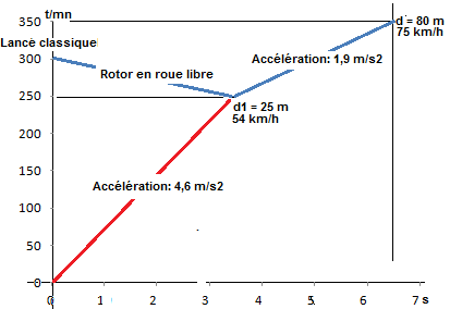

Explications: Pour décoller un biplace, disons qu'il faut 75 km/h et 350 t/mn. Avec une masse de 450 kg et une inertie rotor de 200 kg.m2, c'est une énergie de translation de 98 kiloJoules et une énergie de rotation de 134 kJ qu'il faut acquérir. Soit, au total 232 kJ. Cela correspond à lancer une masse totale de 1100 kg à la vitesse de 75 km/h.
La poussée moyenne d'un 100 ch avec une hélice de 1,75 m entre 0 et 75 km/h étant environ 2100 N, l'accélération avec le rotor embrayé sur les roues serait serait au mieux 1,9 m/s2 (a=F/m) . Il faudra donc 10,9 secondes pour atteindre les 75 km/h (t = v/a), et la course au décollage ressort alors à 113 mètres ( d = 1/2 .a . t^2) malgré une puissance maximale de 24 kW transmise depuis les roues jusqu'au rotor !
Il serait possible de réduire cette distance avec un systême mixte: Prélancement au point fixe, puis reprise de l'entraînement par les roues quand elles atteignent la vitesse de synchronisme.
La distance serait encore de 80 mètres malgré les 24 kw maxi transmis au rotor par les roues.
