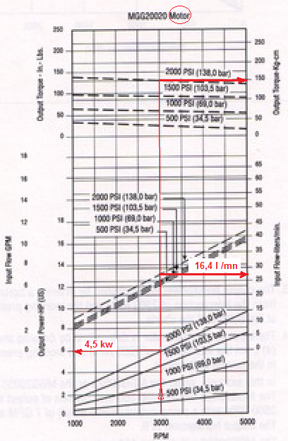

La doc du moteur hydraulique MGG20020 dont il est question (1.4kg et 7,4 cm3/tour) montre 4,5 kw à 3000 t/mn et 16,4 litres/mn sous 138 bars). A mon avis, cette pression de 138 bars n'est pas le meilleur choix:  Elle exige un gros débit et donc des gros flexibles. Mais si René Brun annonce 9 kg au total, je soupçonne plutôt une masse excessive de couronne dentée ou d'embrayage.

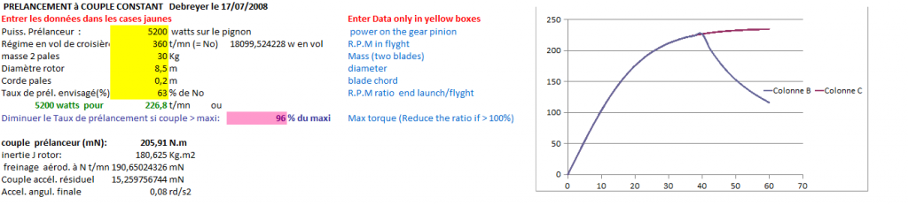

Or, la simulation ci-dessous  montre une durée inférieure à  40 secondes, à couple constant (simple clapet taré) et il est donc inutile de s'embarrasser d'un dispositif  plus complexe.
 7 chevaux transmis   lancent le rotor de 8,5 m d'un gyro de  450 kg à 63% de son régime de vol :

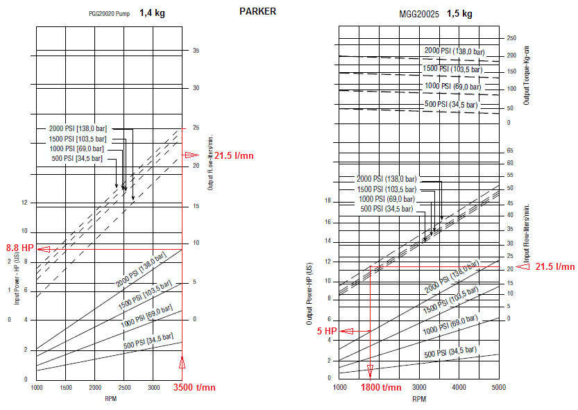

 Daniel, Voici ce que donne l'ensemble PARKER PGG20020 / MGG20025 sous  138 bars, avec débrayage pour ne pas dépasser 3500 t/mn sur la pompe (monté sur "Dominator" mentionné par René Brun)
La faible pression max d'utilisation (138 bars) lui confère une médiocre puissance transmise au rotor: 5 HP soit 3,7 kw
Le taux de  fuite élevé lui confère un mauvais rendement  (8,8 HP absorbés, rendement 56%)
Pour 0,8 kg de plus, l'ensemble SAUER DANFOSS SNP1-3.8 / SNM2-8 peut travailler sous 250 bars, d'où 5,8 kw fournis au rotor (Pompe à 4000 t/mn, 14,5 l/mn, lanceur à 1700 t/mn)
Le faible taux de fuite donne un très bon rendement: 7 kw absorbés, soit 83%
PS : La "cylindrée" importante du moteur hydraulique SNM2-8 (8 cm3) a été choisie pour autoriser un pignon 13 dents avec une couronne 95-100 dents.
