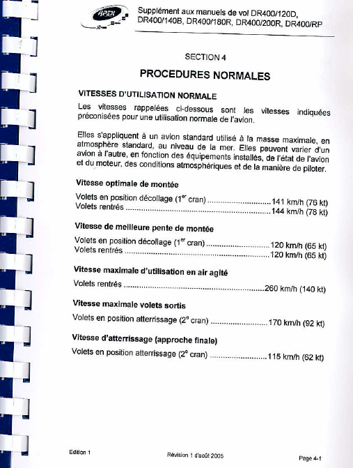

Vous confondez limites de vitesse et vitesse tout court. Mais je vous assure, si les pilotes parlent le même langage, alors ils savent lire un manuel d'utilisation d'un aéronef comme celui-ci (par exemple)...
cda88.free.fr/lfse/file/Documents%20club/manuel-ecoflyer.pdf
‎ Page 33, section 4, procédures normales...

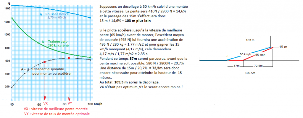

Plus sérieusement et partant des courbes  déjà montrées,  voici la démonstration que la vitesse de meilleure pente (VX) n'est pas optimum pour passer les 15mètres. Mais M. La Palice aurait certainement pu dire qu'il en existe une !

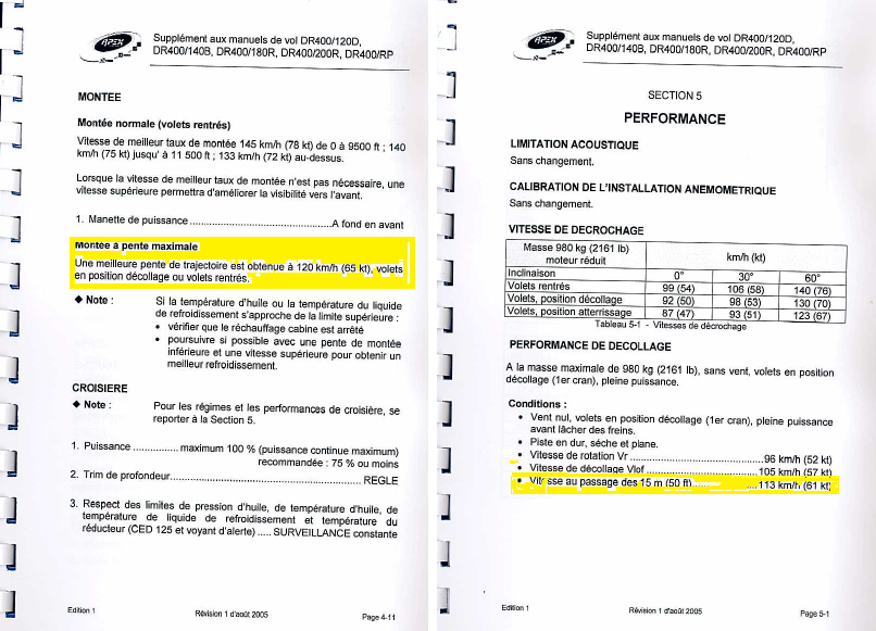

Ah? il écrivait pourtant "à 1 mètre de hauteur" hier, non?  Et l'abréviation VOM, elle est où, déjà ?  Mais faut encore qu'il s'enfonce davantage :
La vitesse de pente maxi est donc préférable jusqu'au franchissement des 15 m (montée initiale)...
Ben non: Dans son lien aussi, la meilleure performance du passage des 15 m est obtenu pour
113 km/h alors que la vitesse de  pente maxi est à 120 km/h et le meilleure taux de montée est à 140 km/h.

Comme son nom l'indique, la montée initiale, qui vise à franchir un obstacle de 15 m de haut convenu chez nous, permet de profiter de l'effet de sol pour monter le plus tôt (et pas le plus vite).Il est donc tout à fait logique que la "pente maxi" en montée initiale se réalise à une vitesse un peu moindre que celle utile à la pente maxi hors effet de sol.
Je rappelle ici que la pente est l'angle entre la trajectoire et l'horizontale, que la montée à pente maxi n'est pas synonyme de vitesse verticale maxi...
Donc oui, un Robin réalise une montée initiale à pente maxi avec un peu moins de vitesse indiquée qu'une montée à pente maxi hors effet de sol. Et c'est d'ailleurs très bien d'avoir un manuel qui le redis... Car, soyez rassuré, ça se dégrade avec l'altitude... densité.
C'est d'ailleurs pareil si vous choisissiez de faire une montée initiale à vitesse optimale (qui donne la Vz max).
Mais n'allez pas si loin... Vous, avec votre voilure, vous serez contraint au palier d'accélération, et seul à bord pour en souffrir...

 Comme l'a montré mon dessin de droite, ce n'est pas grâce à une meilleure pente que les 15 mètres sont franchis en moins de distance. C'est seulement parce que la pente (moins forte) a commencé plus tôt.
