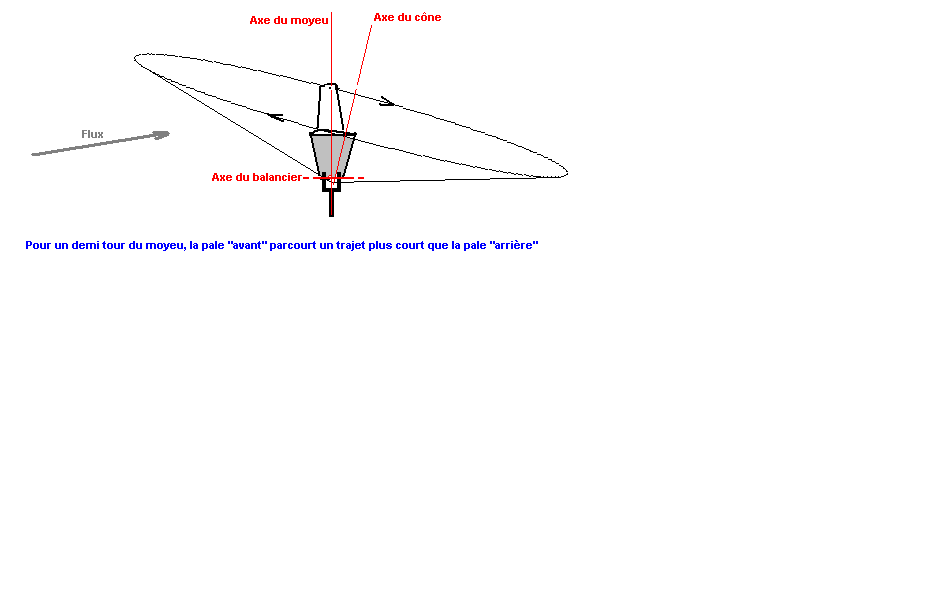

Haflinger.
Les pales tournent par définition selon l'axe du cône, mais l'axe de balancier leur impose de le parcourir à une vitesse de rotation irrégulière. La démonstration mène alors à une vibration minimum (non nulle) pour un axe de battement au niveau du centre de gravité du doublet de pales.
Le calcul présenté par Jean ne montre aucune contrainte technologique d'articulation de la pale. Il n'y aurait alors, selon moi, aucune contrainte au pieds de pales. Maintenant, cette contrainte du balancier étant présente, qu'est-ce qui permet d'affirmer la vitesse de rotation du moyeu sera uniforme?

Haflinger.
Les pales tournent par définition selon l'axe du cône,.....
non c'est faux , elles semblent le faire mais elle ne le font pas
lorsque les pales sont au maximum du battement le plan passant par les pales est dans l'axe du cone qui coupe l'axe de rotation ,
90 degres plus tard le plan passant par les pales est dans l'axe de rotation et en dehors de "l'axe du cone" ,
il faudrait un cardan ou une rotule et non un simple balancier , c'est toi qui me l'a fait observer
je suis de plus en plus convaincu que le rotor ideal n'a rien a voir avec le rotor a balancier
edit : je vois que tu as rajoute un dessin qui illustre mon propos , sauf qu'avec "l'undermachin" le cone est decale en avant de l'axe de rotation

"lorsque les pales sont au maximum du battement le plan passant par les pales est dans l'axe du cone qui coupe l'axe de rotation ,
Re: Tu as raison, mais les pales n'en parcourent pas moins ce cône, et elles tournent donc par définition autour de cet axe. Simple histoire de vocabulaire.
elles semblent parcourir un cone mais il n'en est rien et la nuance est la , c'est presque vrai mais pas vraiment , ce n'est pas un cone parfait
d'ailleurs avec l'undermachin , aux 90 degres du battement le pied des pales n'est plus a la pointe du cone mais a cote , dans l'axe de rotation

"elles semblent parcourir un cone mais il n'en est rien et la nuance est la , c'est presque vrai mais pas vraiment , ce n'est pas un cone parfait
d'ailleurs avec l'undermachin, aux 90 degres du battement le pied des pales n'est plus a la pointe du cone mais a cote , dans l'axe de rotation
Re: C'est vrai, toutefois cette considération ne me semble pas importante. Juste une image pour saisir le phénomène produit conjointement par le battement et la conicité.
Le calcul, lui, sera exact à conditions que ses prémisses soient correcte. Pas toujours facile.
