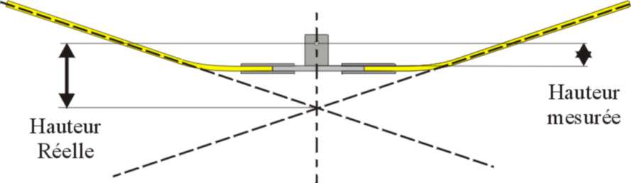

Il me semble que les questions que je me posais  concernant la diminution des vibrations survenue en diminuant la hauteur de "l'undersling" sur les rotors de Xavier ont une réponse qui devrait nous mettre d'accord.
En fait comme nous le disons tous l'axe de battement doit être confondu avec le CG global des pale et du porte pale qui forment notre "cône"
Il l'est car sa pointe est nettement plus basse sur les rotors dont le porte-pale n'est pas pré-arqué.
Petit schéma pour expliquer en exagérant la flexion des pales qui est néanmoins bien réelle :
MessagePosté le: Mar 22 Nov - 14:55 (2011)    Sujet du message: rotor à balancier Répondre en citant
oui , mais a rapprocher du CG reel plutot que de la "pointe"
encore un truc qui me defrise , pourquoi contraindre la pale en flexion ?

 Philippe, ton explication avec le petit schéma du cône semble valable, mais est-ce bien ça!!! j'aimerais avoir l'avis de tous les cerveaux du forum ??
